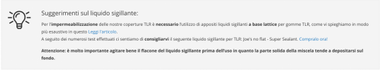

Ciao Ragazzi.
Dopo 3.000km e una foratura ho deciso di sostituire i miei Veloflex posteriori.
Il foro era di qualche mm e non sono riuscito a tapparlo neppure con un vermicello.
C'è da dire però che ho fatto l'errore di prendere in mano la bici dopo l'inverno ferma (ho ripreso a Febbraio) senza rabboccare con il liquido e quindi, anche con il vermicello inserito perdevo aria.
Mi sono trovato davvero bene con questi veloflex. Tenuta di strada sull'asciutto pazzesca! Ho forato diverse volte (piccoli fori) e il lattice ha sempre fatto il suo dovere.
Ho ricomprato un TLR, un amico mi ha regalato il Muc-Off. Io ho sempre usato Joe's no tube e vorrei un parere su chi ha usato il Mac-off sui veloflex. Come si è trovato? Facile da pulire nel caso fori e devi mettere una camera d'aria? È valido tanto quanto il Joe's che consigliano alla Veloflex?

non conosco il prodotto ma se veloflex che è una casa seria consiglia il Joe's, non vedo perché cambiare

Pessima esperienza con il muc-off, non sigilla niente.
Se non ricordo male veloflex consiglia lattice naturale.

Il lattice naturale è quello per gli stampi e belle arti, sigilla benissimo, così tanto che anche se lo diluisci con ammoniaca prima di inserirlo si secca in un mese. Lo si usava 20 anni fa quando non c'erano prodotti specifici.

A seguito di questi test, il miglior risultato di impermeabilizzazione e anche di riparazione dei nostri copertoncini TubeLess Ready è stato ottenuto dai sigillanti a base lattice. Questo è dovuto all'affinità con le nostre carcasse che sono realizzate in cotone latticizzato.
Fra i vari liquidi sigillanti presenti sul mercato
, quelli a base lattice che hanno dato i migliori risultati e che ci sentiamo di consigliarvi per installare i nostri copertoncini TLR sono i seguenti:
  • Joe’s no flats – Super Sealant
  • Mavic – Tire Sealant
  • Stan’s no tubes – Tire Sealant
  • Orange Seal - Regular Sealant (solo per copertoncini con fianco scuro)
Dal sito veloflex
