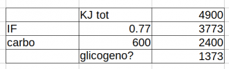

comunque facendo il conto direi che più o meno torna, la stima (inversa..) di 1400KJ di serbatoio tra glicogeno e colazione( circa 600Kcal) può anche starci significherebbe essere arrivato in fondo più al limite di quel che pensavo ma ci sta, poi direi che è una stima anche facilmente aggiustabile
