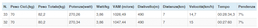

Oggi giretto di montagna con la mia taglia forte ;-) (Propel Advanced 1).
Guarda un po',nonostante i 2kiletti che si porta dietro in più rispetto alla bici di prima, pr su un segmento di passo di montagna da 7km al 7%.
Dubito di andare più forte di 8 anni fa dove mi allenavo pure (parecchio) di più .Sarò anche stato in un una buona giornata ma il fatto conferma che il peso è sopravvalutato.
il peso influisce in base alla percentuale, il problema è che spesso viene preso il peso tra due bici e non il complesso bici+ciclista.
certo 2kg considerati sulla sola bici è un aumento del 25% ed uno si immagina chissà quali peggioramenti, sennò come fai a giustificare la bici nuova :))):
2kg sono il 2% di aumento su 80kg (ciclista + bici ipotetico) l'aumento di tempo è di circa 34" che sono il 2% di 28 min.
poi logicamente in piano la differenza è quasi nulla.
