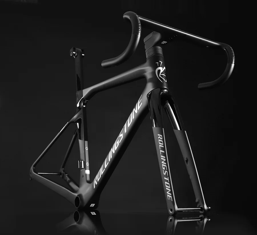

Buongiorno ragazzi, qualcuno di voi sa se esiste questo telaio marchiato diversamente e magari a prezzo più contenuto? Questo rispetto alla media costa quasi il doppio .
€ 1.085,58 18%di SCONTO | Rolling Stone Hider freno a disco in carbonio set telaio stradale instradamento interno completo con barra aerodinamica integrata 46 49 52 55cm
no, se vuoi quel telaio ce l'ha solo rolling stone e a quel prezzo,
Se navighi sul negozio quel telaio costa anche molto meno :mrgreen:
Su quelle cifre (dai 1000 ai 1200 euro) ti consiglio anche gli ottimi telai Yoeleo R12 Disc (aero), R21 (mi pare l'ultimo arrivato) e l'R11 Disc (ultralight). Se ordini dallo store europeo non paghi tasse aggiuntive e arrivano con reggisella, piega integrata e accessori vari inclusi...compresa la verniciatura con i colori a disposizione nel menù. Per lo meno il brand non ha bisogno di presentazioni e se la qualità delle ruote non inganna, dovrebbero essere ugualmente validi anche i telai...anche dal punto di vista logistico non credo che abbiano mai dato chissà quali rogne.
Sicuramente sono prezzi alti però se hai la possibilità ci butterei un'occhiata...a me ad esempio l'R12 piace un sacco
Ora vad
Ora vado a vedermi bene questi Yoeleo, li avevo già guardati ma non mi avevano colpito esteticamente....magari il nuovo modello non c'era ancora
