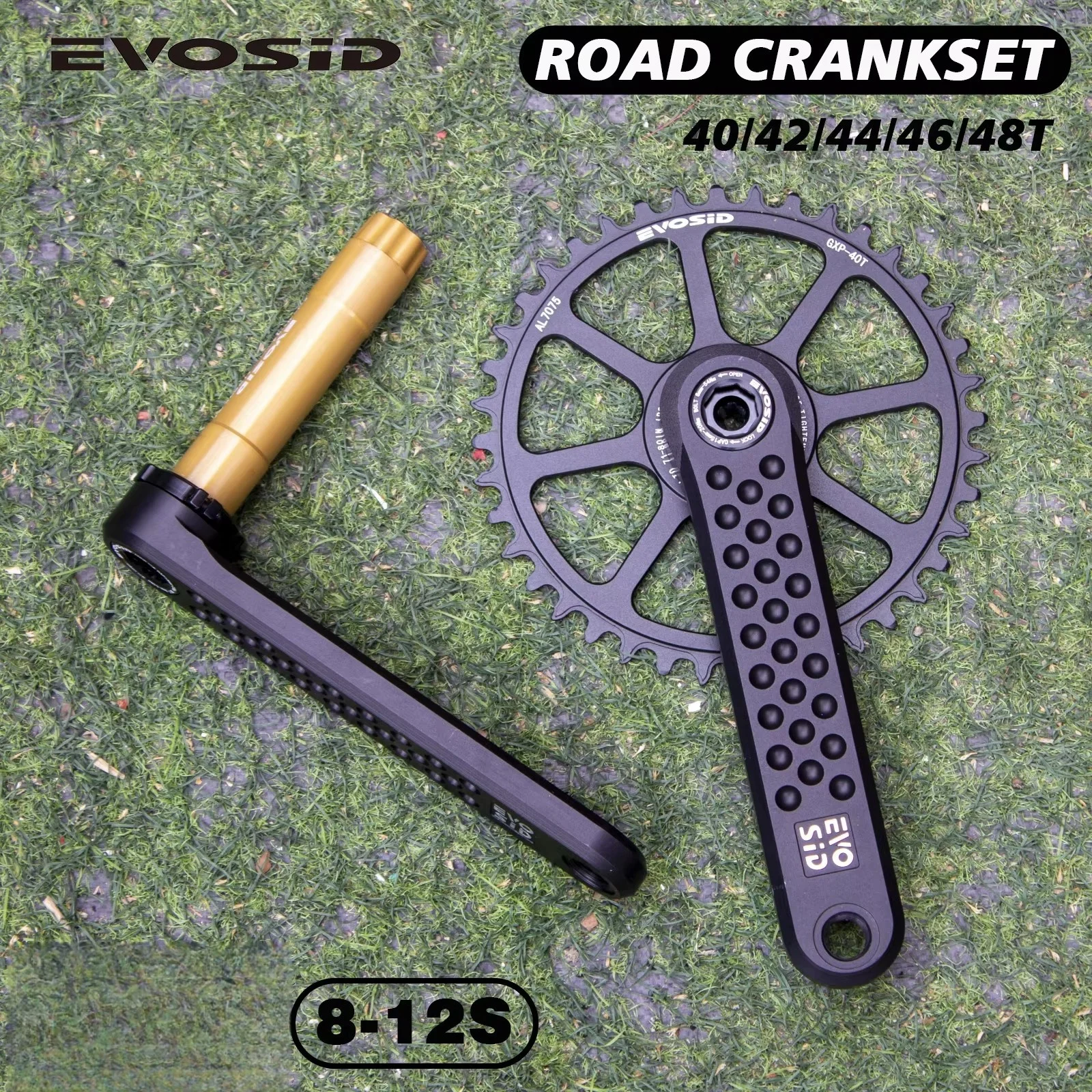

Mi potreste consigliare qualche guarnitura compatibile con Ultegra R8000, non mi interessa che sia leggera, ma che sia affidabile.
Grazie
Qualsiasi guarnitura che rispetti il range di denti per le corone previsto dal deragliatore Ultegra.
Questa ad esempio:

Grazie, la usi o la hai usata?
La uso.
Molto originale esteticamente. Quando l'ho montata mi è venuto il dubbio che potesse "flettersi" visto il notevole alleggerimento delle pedivelle, invece non mi da per nulla questa sensazione. Per altro la mia potenza è molto bassa (220Wftp, e 750W di sprint).
Sulla gravel, ma lì ho il GRX e non ultegra, ho questa
montata 46/30. Anche lei meravigliosamente originale.
