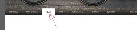

a me sembrano piccoli, il configuratore da almeno una XL, ma dipende da come sei abituato a pedalare, dal cavallo, flessibilità, ecc...

Non trovo più il configuratore, tu dove l'hai trovato?
