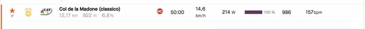

- la mia soglia cardiaca e' 160 btm e non e' variata ad oggi , li posso tenere per oltre un ora. la soglia AERObica stimata 130 btm
Screenshot 2023-12-03 alle 12.30.29.png Screenshot 2023-12-03 alle 12.31.23.png Screenshot 2023-12-03 alle 13.26.39.png
-il mio peso medio e' stato 62kg nel 22 e 63kg nel 2023
Sei sicuro dell'attendibilità di questo grafico?
NO , l'ho preso come sempre come un dogma ma seguendo le varie discussioni , podcast ed incuriosito , ho iniziato da quest'anno ad allenarmi con questo metodo o gioco : vedere quanti watt tengo su un percoso test (in questo caso Col de la Madone via Gorbio sopra casa mia : un po' di riscaldamentoe poi stesse condizioni di freschezzza) senza mai superare i 130btm .
i risultati li ritengo significativi rispetto agli altri anni , allego l'immagine in particolare alla stessa o quasi VAM , oggi salgo con battiti molto minori.
sembra proprio che anche il grafico che ti crea GIUSTAMENTE tanti dubbi ,riporti questo miglioramento watt/fc Z2

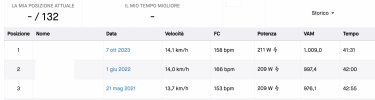

allego anche i miei migliori risultati sullo stesso percorso per dire che c'e' pure una progressione negli ultimi tre anni sulla performance assoluta
in particolare il PR e' parte di un segmento piu' lungo:
me lo spiego che a parita' di FTP il cuore va in deriva piu' lentamente percui resisto un po' di piu'
Vedi l'allegato 428275
Vedi l'allegato 428288
