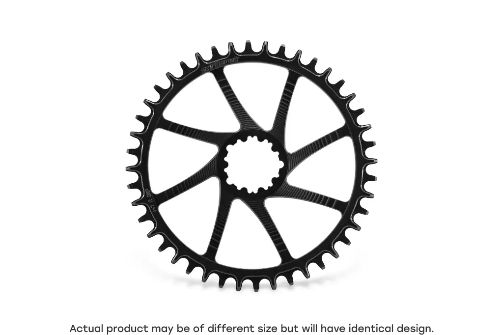

Non è questa cosa che loro chiamano wave technology?
Vedi l'allegato 407606
Ni, loro hanno questo sistema ma non è uguale a quello delle corone originali, che a occhio hanno anche i denti più alti, mi convince poco quella corona, sinceramente lo vedo più preoccupante della linea di catena
Questa andrebbe bene?
Non ho trovato alternative più economiche, non so se qualcuno ne conosca
Non ho provato le loro corone ma mi sembra abbia i denti narrow-wide e più alti della tua attuale

Alternative:
Non ho messo link a negozi ma solo ai produttori, Cercando magari trovi qualche offerta...
Grazie, le avevo viste, ma quello che non capisco se l'offset di quelle corone sia quello adatto
Ritorniamo al discorso di prima. Il grx ha bisogno di una linea catena di 50mm. L'offset della corona va scelto in base alla tua pedaliera. Ad esempio, se ora la tua pedaliera monta una corona con offset 5mm e ne risulta una linea catena di 45mm (occhio che sto dicendo dei numeri a caso, tanto per capirci), per arrivare al risultato corretto devi comprare una corona con offest 0.
In buona sostanza, per capire che corona ti serve bisogna sapere tre cose:
- che linea catena hai ora
- che offset ha la corona che monti ora
- che tipo di attacco corona ha la tua pedaliera

Dietro la tua corona dovrebbe essere scritto l’offerta, solitamente per le direct mount su gravel sono 6mm e vedendo le tue foto sembra spessa 6 mm. Non credo proprio sia da 3 mm. Boost
Si si è 6mm l'offset, e la linea catena è corretta a 45.5 come da specifiche.
Comprerò sta corona sperando di risolvere :yoga:
Grazie a tutti del supporto tennnico

Inrealtà stante quanto indicato da Shimano per le sue guarniture le lienee di catena sono:
1x FC-RX810-1: 49.7mm
2x FC-RX810-2: 47mm
49,7 o 50,2 come è stato scritto sopra?
In ogni caso cosa dovrei fare per risolvere? Mettere degli spacer?
2x FC-RX810-2: 47mm
Giusto, sono andato a memoria e ho sbagliato di mezzo millimetro :-)xxxx
Dipende se la tua guarnitura ha già degli spessori o no. Se non ne ha potresti prendere una corona con offset 3mm e aggiungere uno spessore di 1mm tra guarnitura e movimento centrale, andresti a 49,5 che è praticamente perfetto.
E montare una corona con 2,5mm di offset tipo questa potrebbe andare?
Che sia boost cosa vuol dire? Son da mtb di solito ma di più non so
