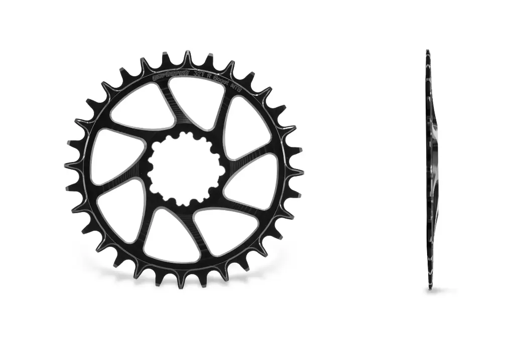

E montare una corona con 2,5mm di offset tipo questa potrebbe andare?
Che sia boost cosa vuol dire? Son da mtb di solito ma di più non so
Vai a 49. Non è perfetto ma 0,7 non è granchè di differenza, dovrebbe andare. Sei sicuro che l'attacco sia quello?

Innanzitutto la tua guarnitura Praxis che modello è? Zayante carbon o Zayante Carbon GR?? Se la prima, e cioè la versione per bici da corsa, potrebbe essere una buona soluzione utilizzare si una corona Boost da + 3mm. Stante le specifiche la linea di catena sarebbe appunto questa:
1X = 45,5 mm STRADA
e presumibilmente la corona standard è una +6mm.
Mettendo una corona boost da +3mm porteresti la linea di catena a 48,5 che è sicuramente più vicino a quanto indicato da Shimano. Eviterei di mettere spessori, anche perchè non mi sembra che ci sia spazio a meno di sostituire anche il perno del movimento centrale da M30...

Zayante carbon gr mi sembra un modello appena uscito, la mia è recente ma non ultimissimo modello...quindi direi Zayante carbon normale.
Anzi guardando le specifiche della corona alugear boost:
la versione da 38t e da 40t hanno uno scostamento ancora minore 2.5mm che ti porterebbero la linea di catena a 49...
Io prenderei questa...

La telenovela prosegue...sembra che l'incompatibilità sia determinata dal minestrone di componenti che ne è uscito, povera la mia asperina :-|
Dicono sia tutto montato e regolato correttamente, come soluzione che sicuramente risolverebbe mi hanno consigliato un guidacatena ma non ho e nn so dove trovare il supporto per il deragliatore al quale montarlo.
In alternativa fare il tentativo di cambiar corona con una che abbia offset di almeno 3mm e vedere se funziona.

Se avessi il tuo problema, proverei subito con una corona da +3mm come quella indicata in precedenza. Il fatto che la catena cada e per lo più verso l'esterno è abbastanza (e ripeto "abbastanza", quindi non certo..) indicativo. Per di più il profilo dei denti della tua attuale corona non mi piace molto, e mi da l'idea che sia anche un poco usurata. Controllerei anche la lunghezza della catena (se non lo hai già fatto). Terrei come ultima opzione un guidacatena... Mica fai downhill... Ovviamente questo è un parere assolutamente personale.
Un amico, però, aveva un problema simile con una guarnitura Easton EA90, che, in quel caso, gli ho risolto sostituendo l'asse originale da 129mm con uno da 134mm, e spostando così la linea di catena più esterna di 2.5mm (portata da 47.5 a 50). Da qual momento non ha più avuto alcun problema.

E pensa che prima di comprare il grx da chi l'ha poi montato, sono passato con la bici chiedendo se tutto quello che montavo fosse compatibile. La risposta ovviamente è stata "SI, SI!". Eh già, si è proprio visto....
Comunque nel mentre che continuo a fare i miei giri fermandomi un bel tot di volte a raccogliere la catena (della serie fantozzi scansati) mi è sorto un altro dubbio, vedendo ad esempio questo modello di Garbaruk:
Volendo montare per es. la 38t che ha un offset di 3,2mm... le specifiche della corona richiedono una linea catena di 51,7 ma io passerei dai 45,5 attuali a 48,3 se non sbaglio. Andrebbe bene o creerebbe problemi questa cosa?

No calma. La linea catena è sempre e solo quella richiesta dal tuo deragliatore, cioè 49,7 come correttamente puntualizzato poco sopra. Più ti ci avvicini meglio è, un millimetro e mezzo non è granchè ma l'altra corona che dicevi sopra, con un offset di 2,5 sarebbe preferibile. Magari sono pignolo ma visto che comunque devi comprarla perchè non prendere quella più adatta. Oltretutto le alugear sono di ottima qualità.
Oook...ma la alugear con offset 2,5 è per mozzi boost e mi è stato detto non andare bene.
Siamo sicuri sia compatibile?
A mio modo di vedere è la soluzione migliore per avvicinarsi il più possibile alla linea di catena ideale, come già detto sopra.
La qualità delle corone alugear è assolutamente paragonabile a garbaruck e sicuramente elevata. E tra le 2 la alugear ti permette di avvicinarti di più alla linea di catena ideale...
