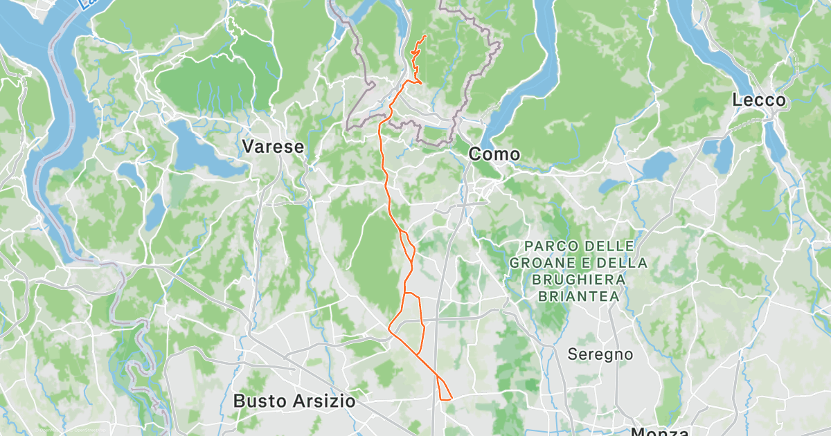

Ciao raga,
oggi mi sono fatto il Generoso era un po' che non lo facevo ed è stata dura.
Ma la fatica vera è stata dopo ... leggete per capire...

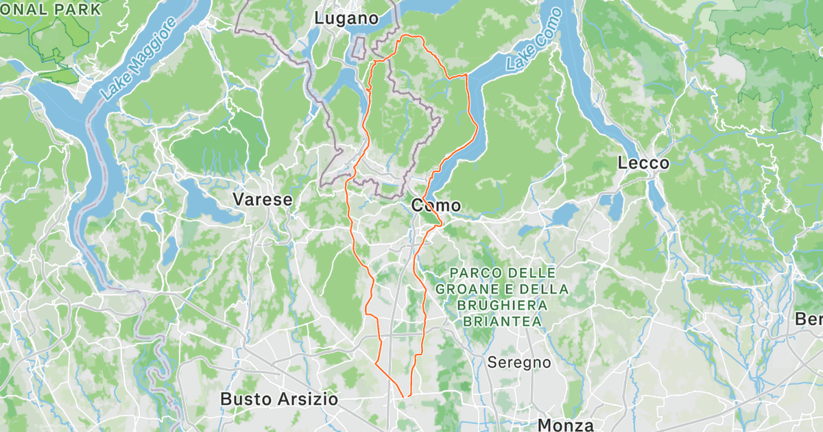

Oggi le pendenze erano cattive...
Vedi l'allegato 331505
Vedi l'allegato 331504
Ma sono riuscito a tornare anche se lo stato di forma è down ...
Vedi l'allegato 331506
Prima volta che la faccio in Febbraio :) ve la consiglio!
