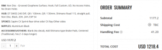

Ciao a tutti, da giorni sto studiando il mondo delle ruote in carbonio cinesi.
Ho una Giant Tcr del 2018 con freni rim e ruote Campy Zonda C17, e vorrei affiancare un set in carbonio a medio profilo tubeless.
Vorrei stare su un budget di circa 700€ e avere un set da circa 1300 g.
Ho escluso Farsport perchè fuori budget, in budget ci sarebbero le ICAN AERO 40S.
Ora ho visto queste Light Bicycles.
Rispetto a ICAN le preferirei, a parità di peso e prezzo, per via del canale chiuso e dell'alta personalizzazione in fase di acquisto.
Ho adocchiato le Falcon AR36, per le quali ho dei dubbi in fase di configurazione:
1. Mozzi: vorrei una buona soluzione economica ed efficiente, tra i Novatec e i Bitex cosa consigliate? I DT swiss alzano troppo il prezzo
2. Raggi: leggendo questa discussione tra i Pillar e i Sapim non c'è molta differenza, salvo che i Sapim costano di più, quindi andrei di Pillar
3. Nippli: alluminio va bene? Cosa cambiano quelli in ottone?
4. Tipo di profilo: per uso tubeless va bene scegliere hookless?
5. Frenata, mi viene da pensare che valga la spesa aggiuntiva per la superfice in grafene goffrata
6. Li sceglierei senza fori sul cerchio, in questo caso è meglio mettere il foro di drenaggio condensa giusto?
7. Dal punto di vista estetico, li sceglierei con finitura Glossy (il mio telaio è lucido), il mio dubbio è sulla trama, UD, 3K, 12K ecc....cosa consigliate? non riesco a farmi un'idea.
Grazie mille a chi avrà la pazienza di rispondermi o-o

mozzi bitex o novatec non c'è differenza se non estetica,
i sapim costano di più ma pesano meno e sono più facilmente reperibili in caso di rottura,
se li scegli hookles non tutti i tubeless vanno bene, devi cercare quelli compatibili,
nipples in alluminio vanno bene
meglio scegliere cerchi con riporto in grafene,
il foro anticondensa non serve se le usi tubeless, anzi devi chiuderlo,
la finitura è a carico tuo, non possiamo scegliere noi quello che piace a te,

1 I modelli di Novatec e Bitex disponibili sono JBend, io preferisco dei mozzi per raggi straight pull, ma sono scelte personali
2 I raggi in questione hanno forma e dimensioni pressochè identiche, difficile dire quale sia meglio, però c'è l'opzione ed quella che io sceglierei con i CX-Sprint al lato drive della posteriore e tutti i rimanenti CX-Ray (avevo fatto un bel paio di ruote con questa soluzione, usando un mozzo 2:1)
3 In ottone più duraturi e pesanti
4 può andare, ma in una BDC io sceglierei Hooked, dipende anche dal tuo peso e di conseguenza dalle pressioni, senza contare lo sbattimento per cercare pneumatici compatibili con il sistema hooked
5 si
6 non è obbligatorio
7 gusto personale
Quanto pesi, quanto usi la bici, e che tipo di percorsi fai?
La tua bici accetta un cerchio così largo?

Grazie delle dritte.
Ho capito meglio andare su hook per maggiori compatibilità pneumatici.
Per il discorso compatibilità larghezza cerchio/bici sto cercando di capirlo, ho scritto anche a Giant perché non trovo info in rete, e qui nel forum.
Mal che vada vado sul cerchio da 25 mm.
Peso 68 kg, faccio circa 3500 km all'anno in bdc, l'altra metà in mtb.
Faccio principalmente percorsi misto collinari, in estate anche giri nelle Dolomiti (vivo in provincia di Treviso).

Io mi riferisco alle AR36 per freni tradizionali, i mozzi previsti sono:
DT SWISS 180, DT SWISS 240 EXP, DT SWISS 350, Novatec A291SB-SL / F482SB-SL, Bitex RAF10 / RAR9, Carbon-Ti X-Hub,
i Novatec e i Bitex sono jbend.
