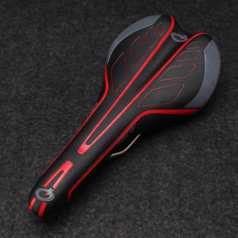

Domanda per voi esperti, dopo test sul famoso cuscino per trovare teoricamente la sella giusta è venuto fuori che mi ci vorrebbe un modello molto stretto e senza foro. Siccome l'attendibilità è da verificare vorrei provare prima una sella cinese, senza foro e leggermente imbottita non trovo nulla, trovo solo le solite in carbonio nude o se sono imbottite pesano 3 etti. Vi viene in mente qualcosa?

Prova questa
Non so cosa significhi numericamente la tua idea di "molto stretto". Meno di 130mm?
Questa è molto più leggera, ma ha il foro centrale e non è strettissima
Il foro centrale comununque, oltre ai vantaggi fisici, permette di fissarla ad alcuni reggisella più agevolmente perché puoi tirare le vidi da sopra.

Cercavo meno di 130 se possibile, ho le ossa ischiatiche distanti 9,4 cm e quella la reputo una misurazione attendibile visto il funzionamento del cuscino. Ne proverò una in carbonio rigido come quella che ho ora.
