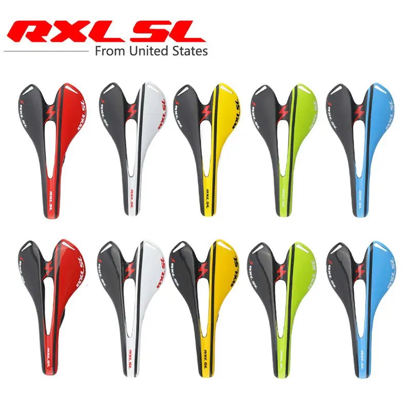

Questo il link
rispetto a quelle che ci sono adesso di RXL la mia è larga 127mm anziché 143
Se come larghezza ti trovi bene con la 143, prendi quelle attuali di RXL che come anatomia molto simili alle mie.

Questo il link
Grazie, quella che mi hai postato è leggerissima... 90gr...
Tu che hai la sella stretta, ti ricordi che distanza hai tra le ossa ischiatiche? giusto per capire.. io avrei 130 quindi credo che la 127 sia troppo piccola ma la 143 dovrebbe andare bene.
In termini di binari, la prologo li ha da 7mm, qui leggo 7*9, ma sono ovali? perchè se non la posso montare è inutice che provo a aquistare.
Il peso è vero. Le mie 4 oscillano tra 89 e 96 grammi
Mai misurate le mie ossa ischiatiche (non sono nemmeno sicuro di averle :))): ).
Per i binari non devi preoccuparti, se il tuo reggisella ha la slitta che comprime dall'alto/basso e non lateralmente (guarda i due della mia foto nel messaggio precedente) qualunque sia la forma del binario funzionano. Di fatto i binari sono due strisce di fibra di carbonio piena (quindi non c'è nemmeno il pericolo di schiacciarli stringendo), e se non ci stanno nella slitta per altezza, basta mettere delle viti più lunghe.

i miei binari osservandoli si sono del tipo che schiacciano da sopra e sotto quindi immagino che vada bene.
Ora stavo per ordinarla e vedo che il prodotto che mi hai linkato non esiste più, cosa ne pensi di questo?
Hanno almeno 3 modelli ma mi sembrano (al di là dei colori) tutti molto simili, ho linkato quello che è il più venduto (anche se le vendite sono solo 41)
