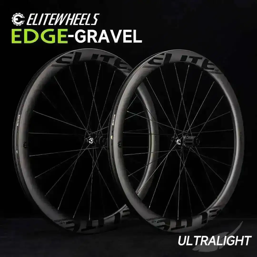

Ciao a tutti.
Ho da poco ordinato un telaio cinese da gravel, su cui ero intenzionato a montare il nuovo Shimano 105 di2.
Approfittando del codice discount del black Friday, ho acquistato anche le ruote Elite EDGE gravel con profilo da 35mm (possiedo da un anno le sorelle stradali da 45mm sulla bdc e ne sono più che felice).
Ho appena trovato questo fantastico articolo su AliExpress. Dai un'occhiata! 749,11€ 26%di SCONTO | ELITEWHEELS EDGE Gravel Wheels Ultralight 1356g Wing 20 razze per bici da corsa disco da strada ruote in carbonio profondità cerchio 45mm
Non ho ancora ordinato il gruppo. Ho sondato il discorso prezzi con il rivenditore di provincia. Il 105 di2 lo porto a casa a 1.100 euro circa completo. Mi dice che sta promuovendo il Campagnolo Ekar a 950 euro. É un gruppo che mi piace non poco, lo ammetto.
Ahimè le ruote hanno corpetto Shimano.
Contatto quindi EliteWheels chiedendo se sia possibile sostituire il corpetto Shimano con il N3W campagnolo. Mi rispondono un po' superficialmente, dicendomi che loro vendono solo ruote con corpetto Shimano o SRAM.
Ne esistono di vari modelli in commercio.
Qualcuno sa dirmi se ne posso trovare di compatibili con i mozzi usati da EliteWheels?
Mal che vada monto il 105 elettronico e viaggio lo stesso felice.
Grazie in anticipo.

Ciao a tutti.
Grazie in anticipo.
No, hanno il loro mozzo proprietario Elitewheels, per cui o Shimano o Sram. Pecccato per l'ekar, che mi piace molto.
105 DI2 e gravel: io dico si - anche perche me ne sto costruendo una cosi ora. Il mio punto di vista:
* Shimano elettronico e' un prodotto maturo
* non esiste un grx 12v elettronico (ma arrivera')
* 105 R7100 capacity: 41T (ovvero regge 46/30 e 11:36...piu' di un 40/10-44 XPLR)
* non ha la frizione come il grx MA la mia scommessa é che una volta uscito il nuovo grx 12V elettrico "basterebbe" prendere il nuovo deragliatore per averla (le leve, come nell'attuale 11v, spero rimangano compatibili)
LTWOO e Sensah interessanti ma ancora non affidabili come il 105 - cfr i test di tracevelo e chinacycling dove entrambi hanno avuto problemi con infiltrazioni di acqua nel circuito.

Ah peccato per il mozzo non compatibile con l'Ekar...ma sono stato stupido io a non averci pensato prima. Montata 40t 9/42 13v non sarebbe stato un brutto pedalare.
Concordo pienamente sulla tua riflessione sul 105 di2. Credo inoltre che ora come ora sia un best buy in quanto ad affidabilità e rapporto qualità/prezzo.

Posso chiederti un feedback un po' più esaustivo sulle Elitewheels EDGE da 45mm? Grazie;-)
