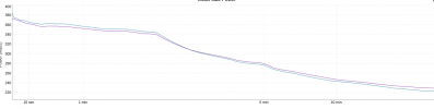

Visto che non ci dormivate di notte posto una prima recensione di un breve doppio test del Direto Xr:
Prime considerazioni squisite:
1) ho trovato dentro un generico coupon elite , non so se vale solo per la loro app ma sulla scatola è scritto chiaro e tondo che c'è pure un mese di zwift quindi se qualcuno ha usufruito mi evita l incredibile fatica di googolare il da farsi . Non ho trovato nulla riguardo a zwift nella scatola.
2) Ho eseguito il cambio pignoni perchè ho una bici 10 speed. prima volta nella mia vita e ho capito perchè ho fatto l informatico nella vita. credo che simili livelli di impedimento siano al limite della disabilità...ma ce l ho fatta e ero quasi tentato di finire il test li per ritirami da vincitore.
Il test l ho seguito confrontando con Assioma collegato ad edge 530, Direto XR collegato a PC via Ant+ con prolunga USB.
Ho scelto il percorso Sand &sequoias di zwift perché parte piatto-piatto ma ha un tratto di sali scendi ideali per testar la reattività dei trainer (e poi il deserto è sempre bello)
Qui sopra i risultati del secondo test zwift dopo aver calibrato di tutto (nel primo non ho calibrato in quanto il trainer era freddo)
Prima che saltiate alla conclusioni ricordo che ho Assioma UNO (monopedale) al momento per cui la gamba SX nel mio caso ha sempre avuto la tendenza a risparmiarsi un po in zone basse per prender il sopravvento sopra soglia circa, Poi dipende anche da altri fattori ma questo è pane per @Roberto Massa (Roberto ti cito metti mai dovesse interessarti la cosa visto ai tempi del direto ci confrontammo un po' sul discorso reattività)

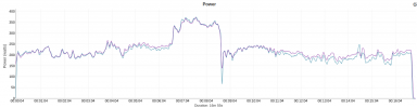

Io la dico in soldoni: a basse intensità vedete come l ' XR riporta più watt.
Qui si nota meglio: la linea viola è il direto , la blu l assioma: Si nota bene lo 'scambio'.
IN generale questi sono i dati (è tutto nel link sopra ed è anche navigabile)
File nameAvg PowerWeighted PowerMax PowerAvg HeartRateAvg Cadence
Assioma UNO220.12 w240.05 w385.00 w137.10 bpm85.66 rpm
Direto XR227.27 w243.29 w373.00 w137.17 bpm84.34 rpm
Il 'problema' non sono tanto quei 7W che rientrano nella fisiologica differenza dei due strumenti quanto il fatto che il giretto non ha certo quella che per me è una potenza media 'di riposo'. MI aspetto in un giro di Z1/2 di aver differenze ben più importanti ma vedremo.

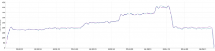

Interessante (almeno per me) l esito del test fatto con l App Elite in modalità livelli, che altro non è che una modalità in cui si setta una generica resistenza in una scala da 1 a 12 (per i signori di Elite: a livello 5 stavo sopra i 400W e prossimo al trapasso...l avete tarata su Ganna ??)
Ho usato 5 livelli pedalando circa 1 minuto in ognuno (il livello 6 non era nelle gambe gandalf )
qui il link del confronto: https://analyze.dcrainmaker.com/#/public/f28cf283-4412-4fa8-54bf-c289cbe7a29e
Per quanto corto il test (però a trainer caldo) si nota un netto miglioramento dell allineamento rispetto a zwift tanto da farmi ricontrollare di non aver fatto la stupidaggine di aver usato lo stesso PM per le due tracce
Assioma (via Garmin)241.28 w275.38 w426.00 w135.83 bpm81.55 rpm
diretoxr (via App Elite)241.82 w274.08 w421.00 w0.00 bpm79.79 rpm
