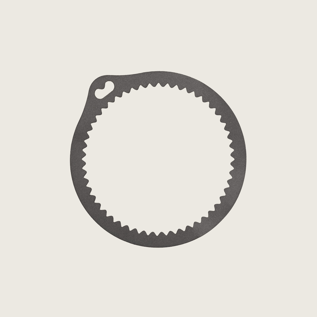

Mettimi il link, perché oltre a non averli mai visti dietro ad un disco cl, mi sembrano molto spessi. L'unica maniera da consigliare per un attacco CL è comprare una riduzione leggermente più alta da cl a Is ed usarla in tutta sicurezza. Mettere uno spessore dietro ad una sede di circa 8 mm non lo consiglierei mai. Altra cosa non vedo perché su un telaio disc di debba spessore un disco, visto che anche questa pratica non è auspicabile se i telai ed i mozzi sono con regolari misure.

Non piacciono nemmeno a me , era solo per dire che li avevo visti

0.5 potrebbe anche essere accettabile, ma non lo farei comunque.
Io vorrei solamente vedere il problema dal vivo
