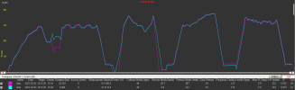

Io uso Golden-cheetah, gratuito ed entra molto nel dettaglio, ma non proprio facile da utilizzare per chi non è esperto.
marcomilano
5 Novembre 2010
4.434
1.492
Lombardia
www.marcogiardini.com
tutte Nere ed una azzurra
Vedi l'allegato 264580
una differenza del 2.5%... e' un po' al limite. Imputerei la differenza al quel comportamento strano all'inizio, dopo il recupero della prima rampa. Per il resto mi sembra che le curve siano sovrapposte, tranne a potenze molto basse (e che quindi hanno influenza molto bassa).
