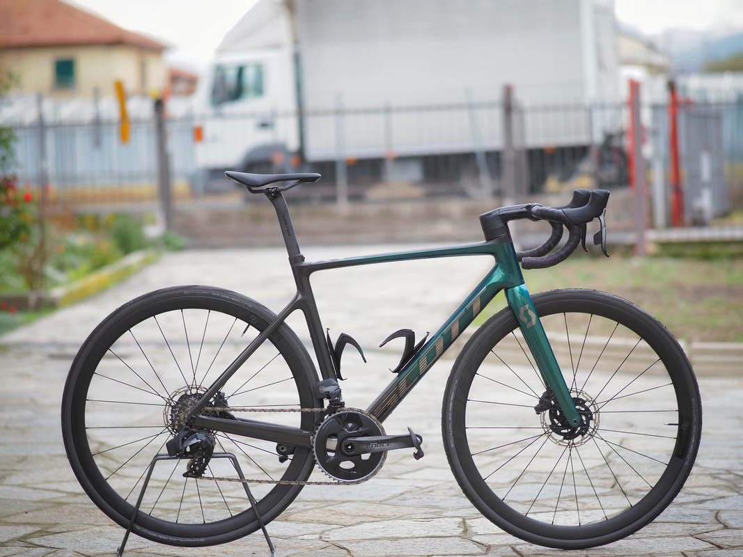

Dopo un mesetto che la sto usando eccola :
Addict rc 20
Tg.54 peso con pedali 7,4 kg non male.
Rispetto a come usciva di serie ho messo la piega syncros in carbonio, la sella Tofino R1.0, le ruote Capital 35 e le camere pirelli smart tube.
Praticamente una Rc10.
In attesa di cambiare i copertoncino con i pirelli pzero per la primavera estate, dovrebbe scendere ancora qualcosa
Addict rc 20

sotto i 7 con il force e con quel manubrio non puoi farcela, comunque l'hai assemblata bene, l'avevo valutata anche io proprio di quel colore, avrei messo però le syncros da 50mm che mi piacciono un pò di più
Anche a me piacevano di più, il problema è che come unico paio di ruote sono impegnative in Liguria per il vento
