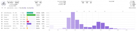

Ieri picco assoluto in negativo del W'Bal, durante questo Workout, https://whatsonzwift.com/workouts/tt-tuneup/week-3-3030-anaerobic-3,
3 serie da 12x30" 115% FTP 30" 50% FTP (391W-170W) con 3' di recupero tra le serie.
Media reale 128% FTP nei tratti veloci (+42W rispetto al target, la gamba girava bene, 433W vs 391W) con una sparata l'ultimo intervallo di 30" a 190% FTP, per vedere se veramente ero a tutta o avevo ancora qualcosa nel serbatoio, Negli ultimi 30 secondi toccato i 195 battiti al minuto, quasi record assoluto indoor.
Media dei tratti di recupero 64% FTP (+46W rispetto al target, 216W vs 170W).
Molto soddisfatto del piano di allenamento che sto seguendo, https://whatsonzwift.com/workouts/tt-tuneup#tt-tuneup focalizzato su alte intensità, con numerosi workout incentrati su Z5 e Z6.

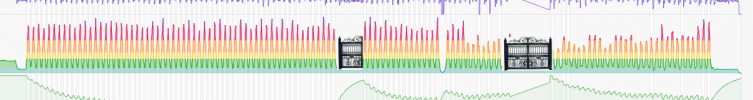

mi correggo l errore (avevo letto male), ronnestad sono 30-15 queste 30-30,recupero piu generoso, domenica ne ho infilate un bel po di seguito...
Vedi l'allegato 266475
le prime 60 come da manuale 30-30 125%-50% le altre 60 allunghi di 10-15 secondi fino a potenza target per poi andare verso il recupero
Schiavista! :hail:
Non mi stupirei se un giorno facessi 24 ore di ripetute 30-30.
A latere della prestazione atletica invidiabile, il grafico è anche bello da guardare: sembra la recinzione di una villa con due ingressi!

hahaha il primo ingresso era da progetto:==dopo infatti 60x30-30 fa un ora e una piccola pausa ci sta! il secondo cancello non era previsto,
@telefonatadelladomenica!
devo dire che dopo la telefonata volevo lasciar perdere ma ho ripreso giusto per finire.
devo dire che a differenza delle 30/15 le 30/30 se fatte a potenza di vo2max ( le ho fatte al 125% di mmp5'), consentono un buon recupero e quindi se ne fanno veramente tante, stando quindi molto tempo in quella zona di allenamento.

Ma per questi tipi di lavori cosi' brevi, i 30" "forte" non dovrebbero essere fatti piu' intesamente, diciamo a 135% di FTP per essere in AC zone? Altrimenti diventa un lavoro di V02Max...
