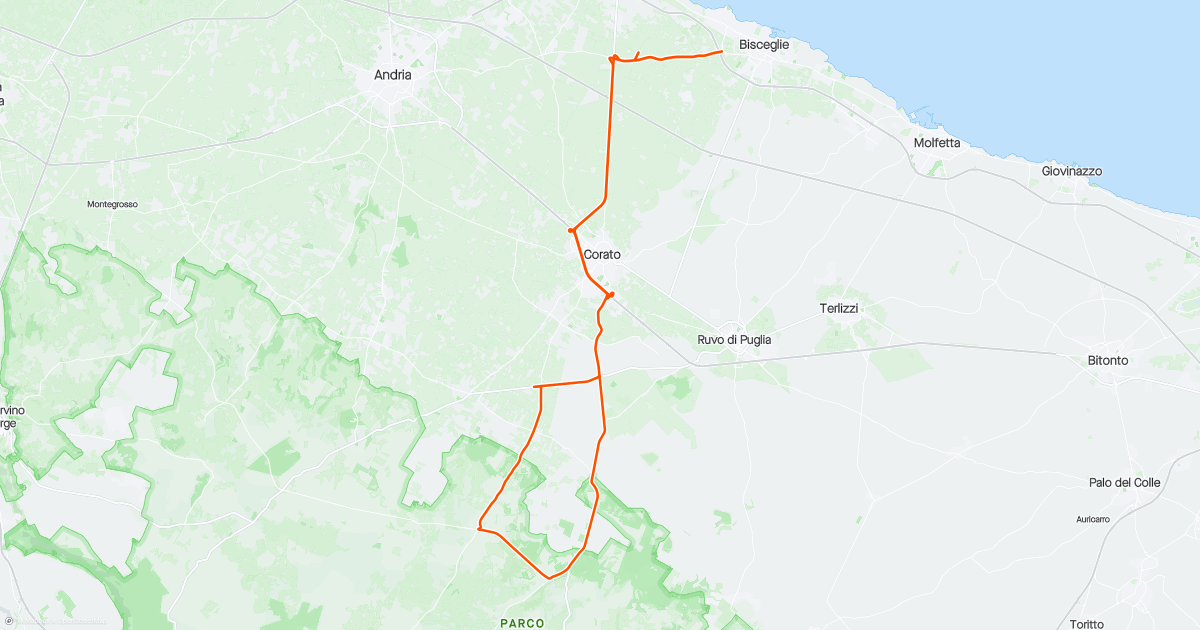

Fatto AC-w8 del libro, 6*2@130% (4 rec in z2) e 4*1@140% (2 rec in z2) con sprint finali ad ogni ripetuta, fatto bene, sopra range...simpatici gli sprint finali :prega:
Spunto: Gli esercizi AC (z6), PER ME, sono i più impegnativi e, dunque, anche i più "redditizi" in termini di condizione. Questo per dire che non necessariamente comfort zone = medio ad esempio, ma si può essere in comfort zone e stagnare anche ad alte intensità, secondo ME.
