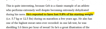

però mi devono spiegare come ha fatto gebre a fare il record in queste condizioni
è vero che non siamo tutti uguali da questo punto di vista...
Vedi l'allegato 467155
Quindi considerando che bevo minimo 1 litro di liquidi ora (con sali)e quindi difficile che sia disidratato, potrei eliminare un altra variabile utilizzando sempre 100 gr ora o più in caso di allenamenti intensi e/o lunghi
