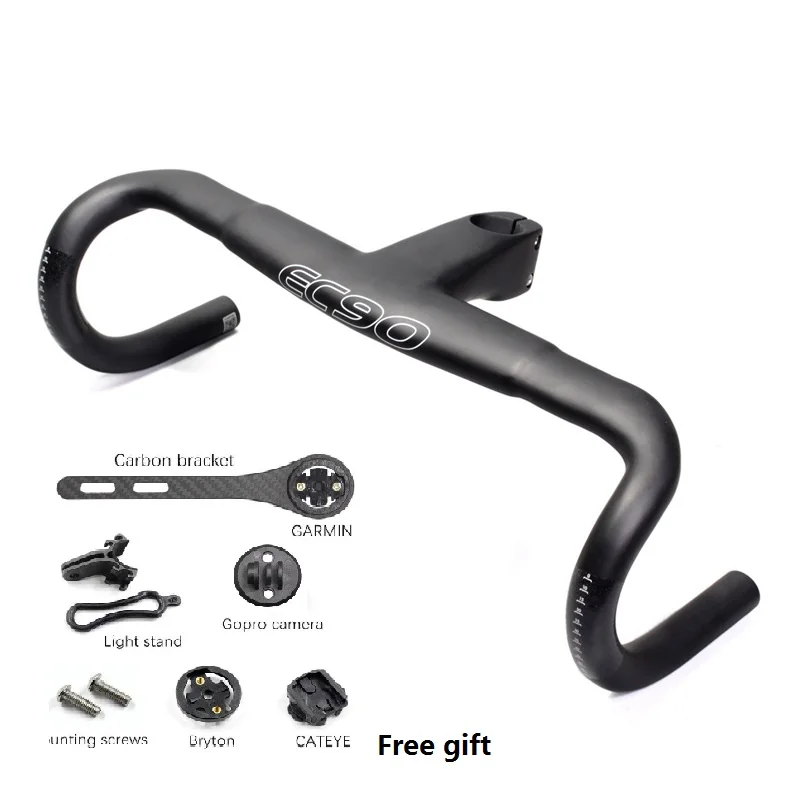

Ah ok, credevo avessi trovato qualcosa di simile alla piega Pro vibe EVO.
Si questo lo conosco, come con la piega integrata GIANT della SL con sram red postata prima: il proprietario mi ha detto che comunque va fresato l'interno dove si inserirsce il canotto perchè è tutto chiuso, poi una volta fatto il passaggio si fa correre dentro.
Andrebbe fatto un foro su questa parete ma credo si indebolisca a rimuovere tutta la parte interna.

Si, io avevo pensato di creare il passaggio cavi per poi nello stesso punto fresare il cannotto e far scendere da lì i cavi all’interno del cannotto…
Simile al pro vibe evo non ho trovato nulla, se lo cerchi su alixpress si apre una paginata abbondante di sex toys
Si senza il provibe non ci sono altre soluzioni purtroppo.
L'expander rimovibile è molto più comodo nell'aircap, io ho voluto questo perchè creava una bella solidità incollandosi ma dovendo rifare un'altra conversione userei uno rimovibile modificato come dal cinesino.
Bisogna fare però attenzione alle pieghe che farà la guaina freno, ti assicuro che è molto rigida anche scaldandola col phon.
