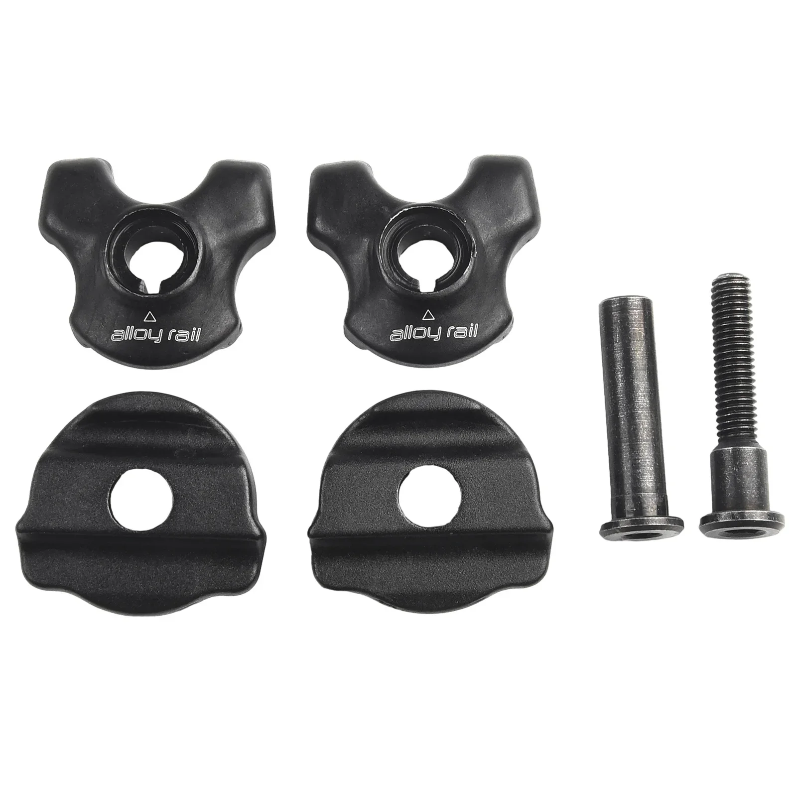

quel morsetto in foto non va bene per i binari 7x9, devi toglierlo e sostituirlo con uno di questi,
oppure cercarne altri da 7x9,
