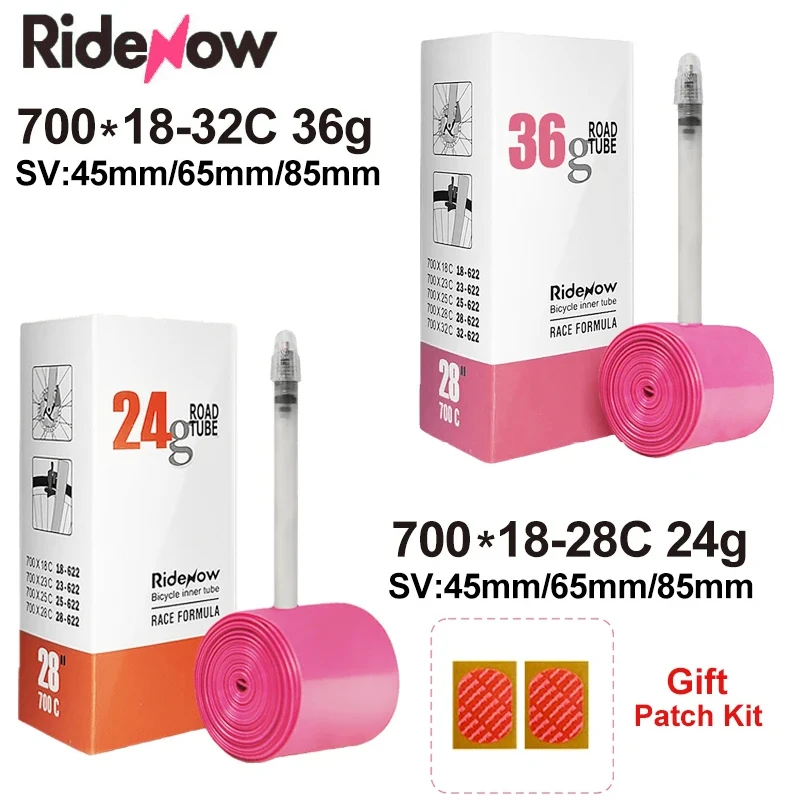

In questo momento a 4,59 €
Non il prezzo più basso di sempre ma, volendo "rischiare", le 24g costano quanto le 36g e compreso nel prezzo c'è il kit (inutile) di patch per le riparazioni.
Nelle ultime lo hanno cambiato
