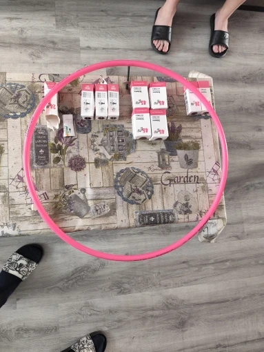

Oggi sono arrivate le mie 4 Ridenow da 36gr,e ne ho subito montata una alla ruota anteriore.
La prima sensazione è che sono un po' più corte del cerchio (a differenza di quelle in gomma che spesso sono più lunghe e bisogna inserire l'avanzo in qualche parte...)
Per farla rimanere in posizione, ho dovuto tallonare quasi metà del copertoncino, altrimenti continuava a sfilarsi dal lato opposto...
Ho gonfiato a 4.5 e faccio un monitoraggio nei prossimi giorni.

Le hai gonfiate come da istruzioni?
Perché se le gonfi a 1bar una volta messe in posizione non si muovono più, al contrario se provi ad inserirle tenendole sgonfie scappano da tutte le parti.

Sono meno elastiche, ma non corte

Ragioniamo: se le gonfi a 1/2 atmosfera, il tubo sarà gonfio per 1/2 dell'aria che ci può entrare, se gonfi ad 1 atm il tubo sarà liscio e disteso senza tensioni.
Ehm no la pressione che vedi nel manometro è quella oltre alla pressione atmosferica
In una gomma a zero non c'è il vuoto c'è aria a pressione atmosferica

E' probabile che stiano parlando di sovra-pressione rispetto all'atmosferica. Ci sta.
Comunque, io non ho mai letto istruzioni e ho sempre fatto così, mi pare pure altri qui.
No le istruzioni, almeno delle tubolito, dicono proprio di gonfiare a 0,3 Max (non 1,3).
La camera inizia ad essere rotonda e maneggiabile.
Vedendo come si deformano una volta montate, o meglio come copiano in negativo la superficie dove vanno a contatto, credo che il rischio di gonfiarle di più senza copertone sia che si deformi in qualche punto ed essendo poco elastiche non sia più posizionata bene. Ovviamente molto remoto se rimani a basse pressioni.

Infatti basta gonfiare poco poco fintanto che prendono la forma ma senza che si inizi ad espandere

si ok torniamo al punto di prima, va gonfiata a max 0.3bar ( che segna la pompa...) finchè non è dentro al copertone o si deforma, quindi o piano piano con la pompa stessa o a bocca

Se ho capito il tuo concetto però ha ancora più senso non gonfiare oltre quel minimo che dicono perché se il tpu come credo sia poco elastico, anche solo portarlo ad un atmosfera potrebbe creare in qualche punto delle pressioni maggiori maneggiandolo.
Probabilmente non succede nulla, magari invece si deforma in quel punto senza essere compresso tra copertone e cerchio e si sviluppa male una volta gonfiato.

Rimane il fatto che se gonfi la camera a 0,5 bar non hai una camera "riempita a metà dell'aria che ci può entrare"...

Se gonfi ad un bar la camera fuori dallo pneumatico... la butti via quasi sicuramente!

Onestamente non ho mai provato con qualsiasi materiale, o meglio, una volta ho provato a gonfiare una Vittoria in lattice che aveva un microforo, così per curiosità. Dopo poche pompate si è sformata creando un palloncino in un punto e si allargava solo più quello.
Conoscendo il tpu se ti fa una cosa del genere sei fregato perchè non tornerà mai più alle dimensioni originarie.

Il gonfiaggio pre montaggio solitamente lo faccio a bocca, i 0,5 bar sono anche in funzione della temperatura esterna la scorsa estate ho gonfiato a 0,5 per vedere se teneva la riparazione ma essendo una camera già usata ha fatto il palloncino :cry:
