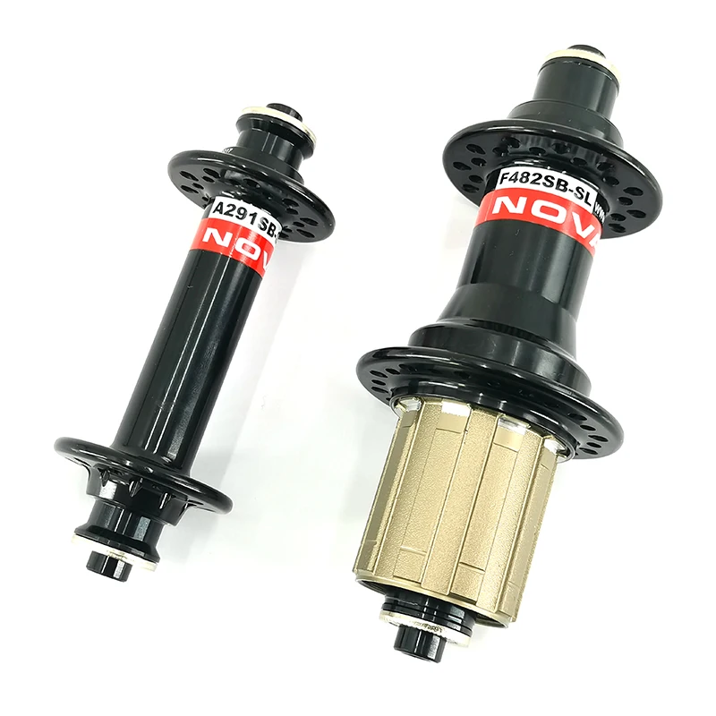

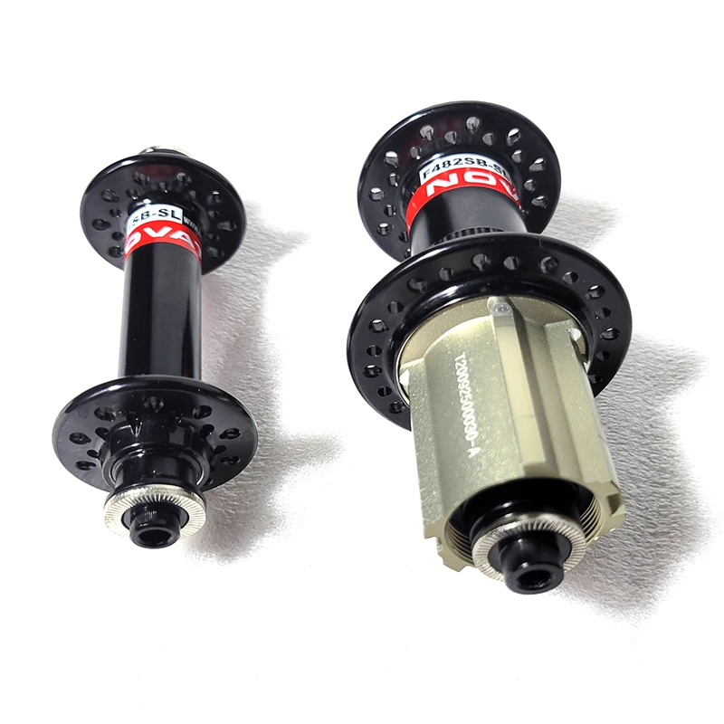

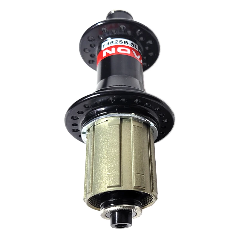

Ho provato a guardare sui siti di bitex o novatec: o mi oriento male io oppure per campagnolo 12v ( con la raggiatura da 28 e 32) non trovo niente .
Soddisfattissimo del funzionamento del mio campagnolo, però effettivamente trovo difficoltà a reperire mozzi per allestire una coppia di ruote.

mozzi starei su dt 350 a budget contenuto o dt 240 se vuoi spendere di più per circa 100gr meno e con i mozzi sei apposto.
altrimenti mozzi alixpress tipo goldix (una specie di copia cinese dei dt) che però credo li facciano solo fino a 24 fori.
32 raggi secondo me sono tanti. io farei 28 ma ovviamente sei libero di farle come vuoi.
raggi andrei di sapim o dt, quali dipende da quanto vuoi spendere.
cerchi da 21 mi sembrano esagerati per frenata su rim. io starei su max 19-20mm,

Non troverai mozzi per Campagnolo. Forse li fa ancora Powerway di Taiwan, ma quelli sono ormai inavvicinabili e da Taiwan si paga ogni possibile dazio o tassa doganale.
I cinesi vanno sempre e solo sul mercato grosso, non hanno alcun impegno verso l'assortimento, che notoriamente costa e Campagnolo è da tempo fuori mercato. Forse saprai che nessun gruppo professionistico usa materiale Campagnolo da quest'anno, qualcosa vorrà pur dire anche per i cinesi, popolari o nazionalisti che siano...
E' una battuta, giusto?
32 raggi secondo me sono tanti. io farei 28...
Devo rifarmi le ruote alluminose e, quasi certamente rinuncerò perché non trovo mozzi post a 28 fori, figuriamoci a 32. Io, poi, li sto cercando rossi. Vale il post precedente, ormai il grosso del mercato delle ruote è disco e carbonio (mozzi post max 24 fori), il resto è rimanenza di magazzino o ordine di qualche store. Insomma, mozzi 20/24 fori ant/post quanti ne volete...

no, sono quelli a StarRatchet che costano meno della dt, i 370 costano meno ma hanno la ruota libera a dentini mobili
altrimenti ci sono i cinesi. oramai i prezzi sono saliti cosa ci possiamo fare.
mozzi a 28 si trovano ancora, più facilmente j, sp qualcosa ma meno. certo 24 oramai è abbastanza lo standard

questi sono da 28 o 32 shimano poi gli cambi il corpetto e monti il campagnolo,
questi stessa cosa cppia da28 shimano a cui puoi cambiare il corpetto
