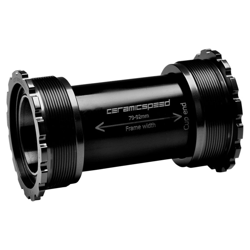

No il diametro esterno del movimento è 45mm , infatti ceramicspeed fa le calotte 45x30 con cuscinetti 30x42x7 e non 30x37x4 come sono nei 41x30è da 41 è un press fit 86.5x41
il movimento che sta nel t45 e che è il classico bb86.5x41 è di diametro 41mmNo il diametro esterno del movimento è 45mm , infatti ceramicspeed fa le calotte 45x30 con cuscinetti 30x37x7
No , per montare il pf86,5x41 devi mettere gli adattatori che riducono il diametroil movimento che sta nel t45 e che è il classico bb86.5x41 è di diametro 41mm
https://www.bikeradar.com/advice/buyers-guides/the-complete-guide-to-bottom-bracket-standards
con sede dei cuscinetti da 45 non so che movimento possa essere
o monti gli adattatori e relativo 86,5x41No , per montare il pf86,5x41 devi mettere gli adattatori che riducono il diametro
Colnago ha progettato la filettatura all’interno della scatola del movimento centrale oversize per renderlo ancora più resistente. Con il diametro di 45 mm e lunghezza di 82.5 mm questo movimento ti permette di usarlo con il perno passante da 30 mm.
Lo spazio interno cambia parecchio, e ti permette d'installare cuscinetti 30x42x7o monti gli adattatori e relativo 86,5x41
o un movimento specifico come han già detto, che va direttamente sul filetto da 45, ma lo spazio interno cambia di poco
quello che tu dici teoricamente è corretto, ma thm per quel movimento centrale ti dice di usare i due cuscinetti esterni che ti dicevano sopra altrimenti tende a mollarsi in continuazione. Io ho un c60 con t47 e montandoci i cuscinetti rotor la clavicula si molla spesso, quindi ci ho rimontato la sram (perno da 24), quando ci saranno da cambiare i cuscinetti prenderò i thm, costano 76€Lo spazio interno cambia parecchio, e ti permette d'installare cuscinetti 30x42x7
I cuscinetti esterni non li puoi mettere , poi non arriva il pernoquello che tu dici teoricamente è corretto, ma thm per quel movimento centrale ti dice di usare i due cuscinetti esterni che ti dicevano sopra altrimenti tende a mollarsi in continuazione. Io ho un c60 con t47 e montandoci i cuscinetti rotor la clavicula si molla spesso, quindi ci ho rimontato la sram (perno da 24), quando ci saranno da cambiare i cuscinetti prenderò i thm, costano 76€
