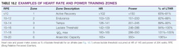

occhio che questa gente quando parla di zone non si riferisce a quelle coggan (percentuali di un valore ricavato da un test di 20' e buono per tutti)
due persone con stessa ftp di 300w non e detto che esprimano gli stessi watt a lt1
Infatti, lo avevo scritto nella risposta precedente. Usano il modello a 3 zone, il lavoro di cui parlano è riferito alla LT1.
