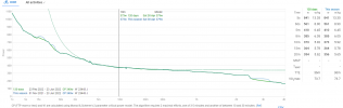

a seguito il mio power profile in w/kg

A parte che la categoria A di Zwift è piuttosto ampia…se rientri in categoria A “alta” in modo reale vai sereno che anche su strada non te la cavi affatto male. Direi che vai meglio dell’80% delle persone che puoi incontrare.
Innanzitutto complimenti per la curva. Con i tuoi 64 kg dovresti andare molto bene sulle salite, io sono 70kg ma ho ripreso dopo uno stop molto prolungato e sto cercando di tornare allo stato di forma iniziale.
Sono d'accordo con quanto dici, ma ognuno di noi formula delle teorie basate sulla propria esperienza e, finquando i ciclisti della categoria A(zwift) avessero una curva simile alla tua, sicuramente non andrebbero meno dal vivo!
ma il bello di zwift è che le curve restano private e posso dirti con certezza che almeno 4 su 10 hanno un FTP falsato e non appartengono a quella categoria, perchè li ho visti pedalare dal vivo ed alcuni li conosco da anni, sono forti ma non da 5w/kg
sotto ho messo la mia curva a confronto alla tua, ed ho visto che ci incontriamo più o meno al 10°min con i 6watt/kg
Come vedi ho uno spunto molto più alto (essendo un velocista è normale), ma nonostante tutto, al 10° minuto siamo quasi sullo stesso livello.
Lascio l'incognita del grafico post 10min :mrgreen: (che ovviamente resta alto) con i due scenari aperti:
- il mio grafico scende un po' di più rispetto al tuo (quindi mi raggiungi sulla salita da 1h)
- rimanere poco sopra al tuo (e non mi raggiungi :))):)

La tua curva ha un andamento parzialmente anomalo, ok velocista ma la linea è davvero repentina. Solitamente da 1 a 5secondi non dovrebbe calare così tanto.
Se poi hai uno sprint da 2100w i miei più sentiti complimenti (conosco velocisti professionisti che vincono tappe al giro e al tour con valori di picco ben inferiori). Però boh, dal grafico sembra più uno “spike”
Riguardo me, a 10’ non arrivo a 6w/kg…ad oggi mi fermo ben sotto, a 5,56w/kg.
Non faccio gare, non più da ormai 14 anni, i valori attuali sono registrati in allenamento. Magari in gara recupero qualcosa e alzo un po’ la curva ma non mi aspetto grandi variazioni. Certamente ad oggi per ovvi motivi sarò sempre su valori piuttosto diversi rispetto a quando correvo.
Se su 10’ sei a 6w/kg non c’è tanto da discutere sul resto della curva. Ad oggi sei qualche gradino sopra di me praticamente su tutta la curva. Considerando inoltre che pesi 70kg ti ritrovi con dei watt assoluti decisamente più alti dei miei per cui “non c’è storia”. Forse posso “competere” con te su salite da 1-4min…dove su salite locali ho tempi equiparabili ai valori registrati dai prof. Ma in realtà la vedrei dura anche lì.
Ti confermo l'andatura anomala iniziale perchè è una curva delle ultime 6 settimane che Strava estrapola dalle varie uscite fatte in strada. La tua è una curva di 4 anni, mentre quella tratteggiate (che cade un po' come la mia) dovrebbe essere la più recente. Diventerà più precisa e lineare col tempo. ;)
Ti dico la verità, ne vedo pochi di amatori con i tuoi valori, sarebbe bello trovare gente come te in strada! Io che non sono assolutamente uno scalatore, mi capita di superare interi squadroni di amatori sulle salite... Ovviamente fanno la faccia storia perchè a volte sto pure in MTB :))): Ho pochi amici in grado di sostenere questi ritmi e preferisco uscite in solitaria per allenarmi. Sarebbe bello averti in zona, lo dico sinceramente, soprattutto in questo periodo che mi mancano riferimenti per riprendere i miei ritmi.
hai il profilo Strava? Magari sei in zona…
A me capita di tanto in tanto qualche uscita con qualche ex compagno di squadra (poi professionista pro tour) e qualche ex prof di zona (ex ciclisti, ancora abbastanza giovani e allenati che quando correvano erano al top a livello mondiale); tutta gente che pedala bene ancora oggi (non ai livelli di quando correvano ovviamente); i “normali” amatori nemmeno li considero…sia perché i livello medio è decisamente più basso, sia perché non mi piace come “stanno in strada”.
ps 2100w di picco in volta rinnovo essere un valore totalmente fuori dall’ordinario, 30w/kg….vorrà dire che sui 5sec alla peggio sei a 25w/kg. Non conosco nessuno, nemmeno velocisti plurivincitori di tappe al giro e al tour con valori del genere. Neppure su pista che io ricordi.
