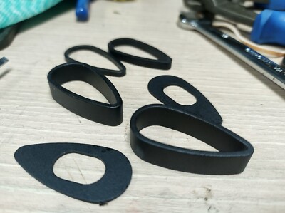

Ciao ragazzi mi inserisco "prepotentemente" nel thread perchè non so più a chi chiedere... per caso https://www.giant-bicycles.com/it/tcr-advanced-sl-isp-spacer---clamp-set questo set è compatibile con la mia TCR Advanced SL isp del 2013 (edizione rabobank per intenderci)?
so che quel set è del 2016 in poi, però a occhio sembra avere le stesse dimensioni e non si trovano più ricambi spacer per la mia.

purtoppo no, quelle per il tuo telaio sono più a goccia.
ho avuto sia il modello 2013 (per la verità 2014 ma era uguale al 2013) che 2016 ed erano diversi gli spessori
quelli che servono a te sono questi
se cerchi online trovi
prova a chiedere a cremonini o bikextreme che hanno sempre trattato giant,

Wow perfetto, ti ringrazio
