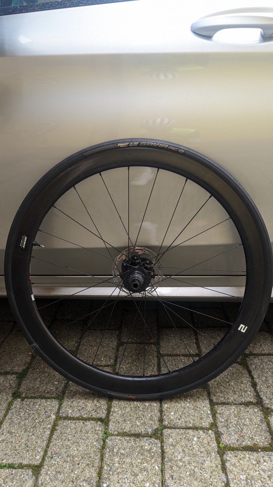

Riprendo la discussione. Ho visto queste:
Che ne dite? Sempre nell'ottica di avere un set di ruote per la revolt 2 con assetto da strada...
Grazie!
Grazie!
Vanno bene...Ma ti avviso solo che il prezzo è riferito solo all'anteriore o al posteriore...
Qundi sei sui circa 1.500€ la coppia...
