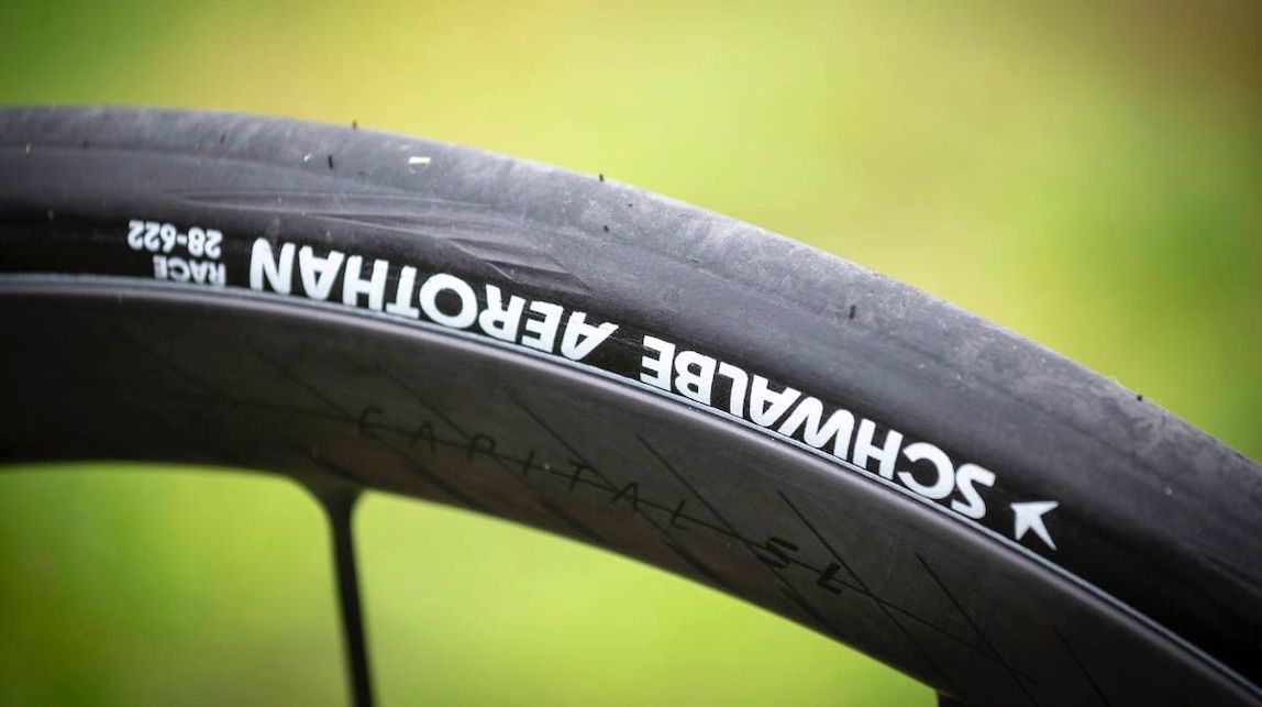

Avete letto auesto pezzo dell’articolo? Come dobbiamo interpretarlo, che il copertoncino ha un rivestimento in gomma ma la carcassa in tpu?
  • • Il nuovo copertoncino Schwalbe Aerothan è caratterizzato da una costruzione rivoluzionaria, con un’innovativa connessione tra carcassa e battistrada, ottenuta da un procedimento produttivo brevettato made in USA. Il materiale di riferimento dovrebbe essere il TPU (poliuretano termoplastico, già usato per le camere Aerothan)
