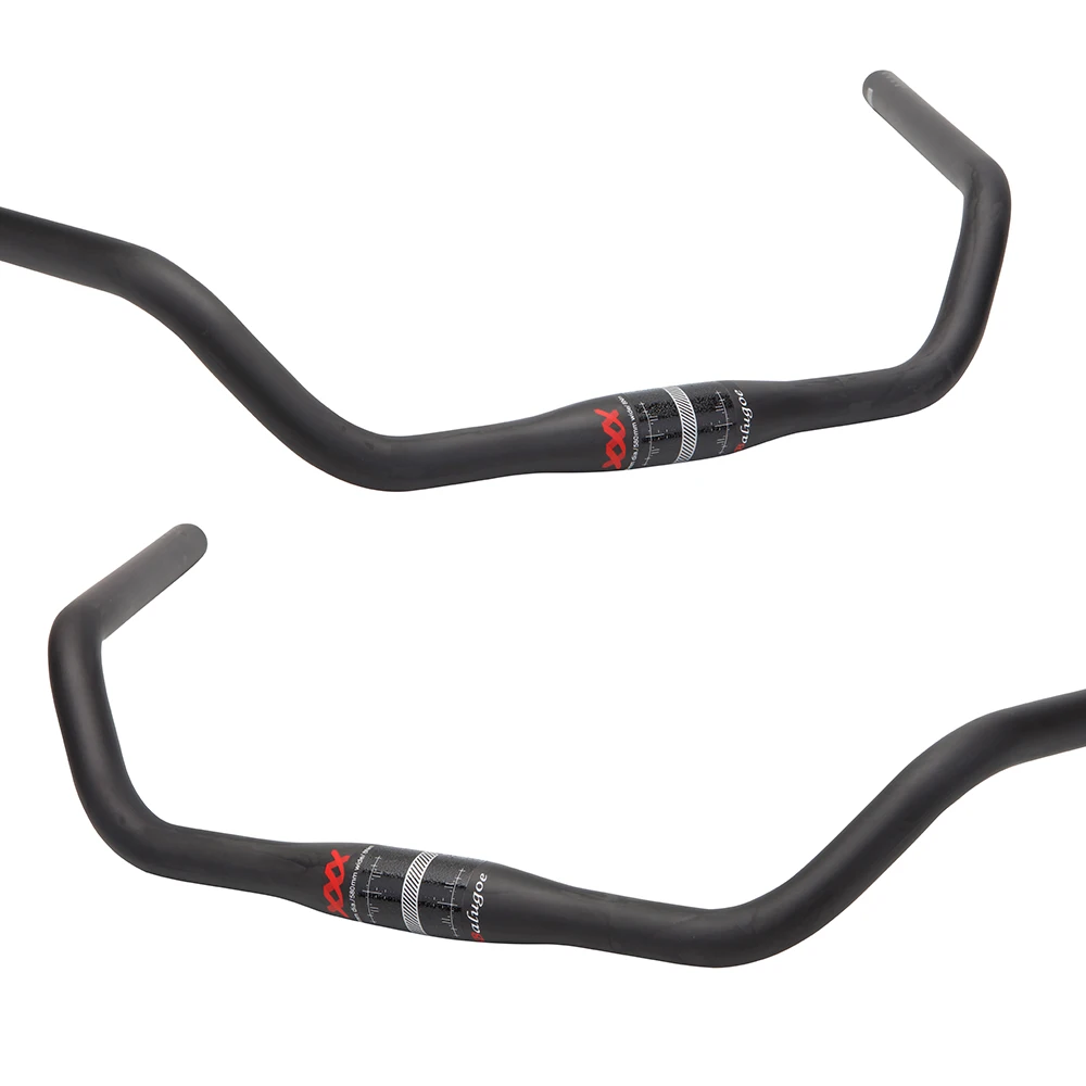

mi ero messo a cercare un manubrio gravel un po' particolare, non ho trovato quello che cercavo, ma ho trovato questo... https://it.aliexpress.com/item/1005004874446828.html
e niente, rimango affascinato dall'assurdità di produrre un simile manufatto in carbonio. TOP.
il fatto che venga prodotto in carbonio è piuttosto irrilevante, visto che in Cina il costo è molto basso. La cosa molto strana è la praticità di tale manubrio che non si presta a un utilizzo mtb, ma piuttosto a una classica bici "da passeggio".
Per altro ne vendono anche altri piuttosto ... strani:

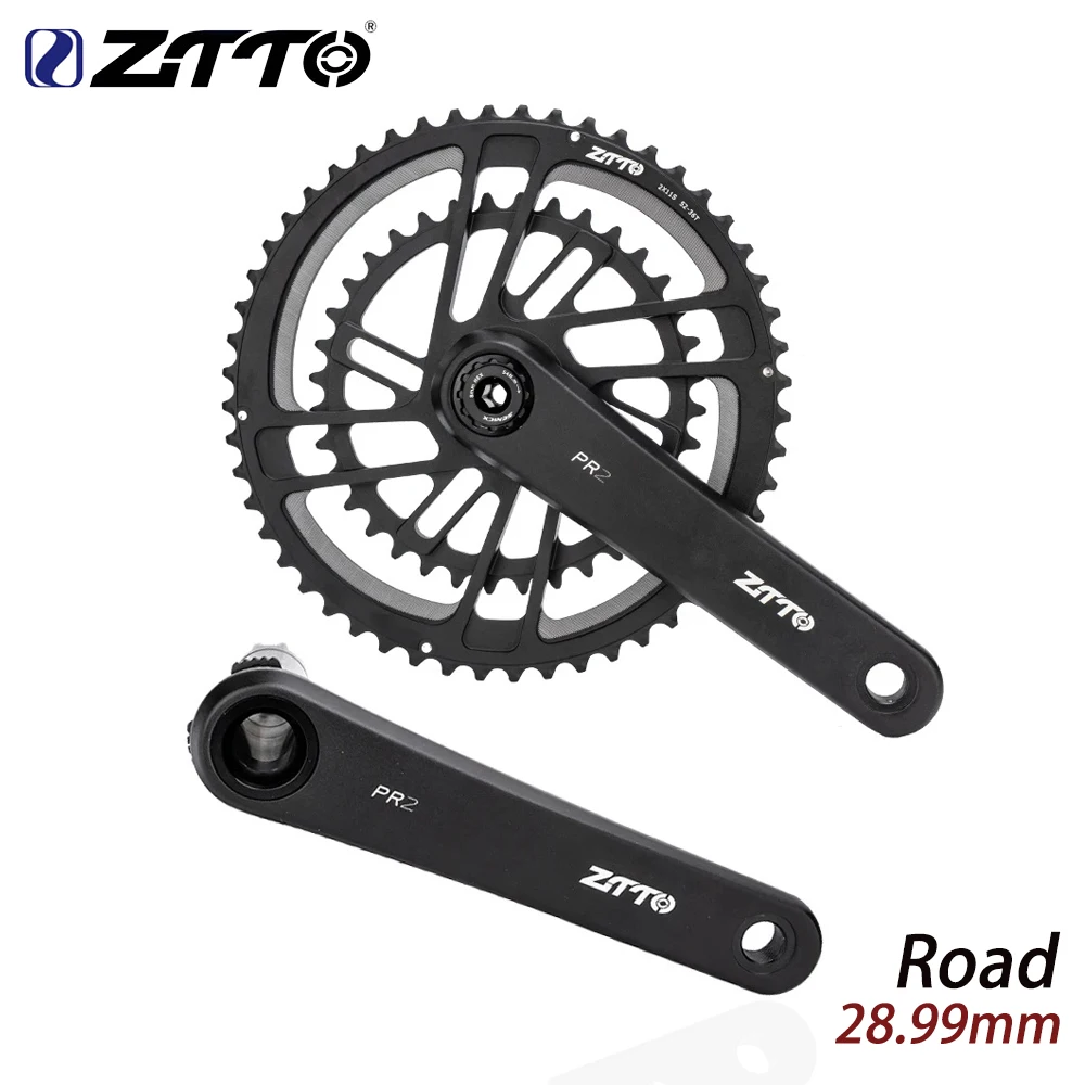

Ho un movimento centrale SRAM DUB PressFit BB86.5. Potreste indicarmi una guarnitura 50/34 da montare su un muletto con gruppo Sensah Empire?
Già che ci siamo mi indichereste anche un sito dove acquistare il Gruppo Sensah Empire pro 2x12 con freni Onirii BR5?
Grazie
Questo un esempio:
Se non vuoi vincolarti per tue ragioni personali al DUB, puoi sostituire il movimento centrale mettendone uno per asse da 24mm anziché 29 e montare quello che vuoi.
Per il gruppo Sensah, puoi comprare dal Sensah store ufficiale, ma anche da Kava, Pegasus, Wuzei, 318 bike store, Lingmai,

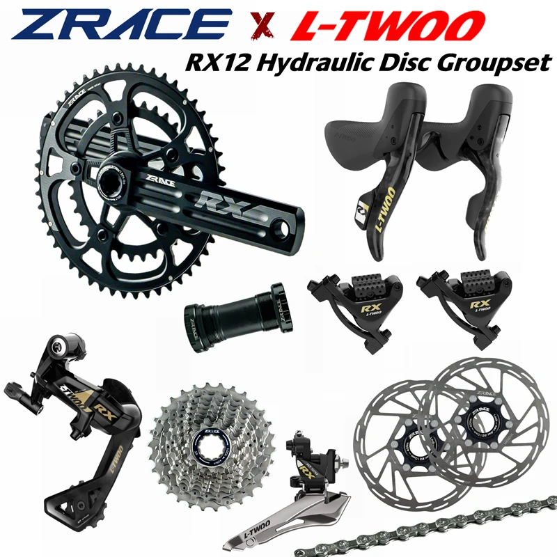

Cosa intendi con "compatibile 105" ? Hai già le leve idrauliche e vuoi pinze compatibili ? Io ho montato delle Tanke post mount con leve shimano GRX e funzionano benissimo.
Se invece non hai leve idrauliche, e cerchi leve cinesi compatibili con deragliatori 105, NON ci sono.
Le uniche leve idrauliche finora sono LTWOO e credo siano compatibili, forse, con sram, e non saprei nemmeno che modello sram.
Grazie no intendevo delle leve idrauliche da usare con il 105 visto che al momento monto degli ibridi dell' iiipro prese su AliExpress,ma volevo qualcosa di più performante....

Buonasera,scusate anticipatamente per l'ennesima domanda ,ma credo spero un forum serva anche a questo ,ma se sulla triban volessi fare un upgrade freni idraulici,qualcosa compatibile 105 ,a prezzi umani esiste? grazie mille
solo leve non esiste niente, dovresti vendere il tuo gruppo 105 e montare un ltwoo
