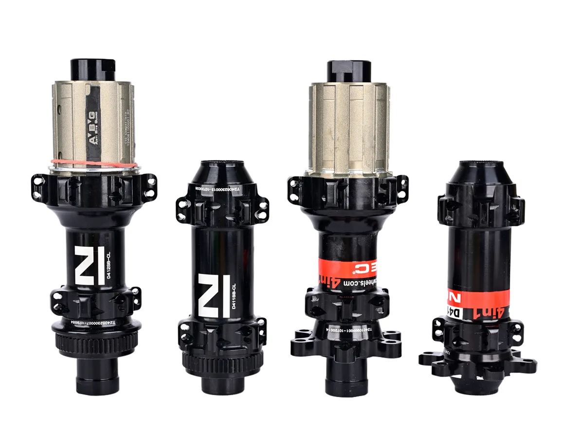

mi potete indicare dei componenti leggeri per assemblare un paio di ruote basso profilo in carbonio Disc ?
intendo mozzi e cerchi leggeri.

ma cerco componenti made in cina

Forse 1200-1300 gr ?
cerchi feder farsport
mozzi novatec 411/412 e raggi sapim cx sei sui 1200/1250gr,
per il costo dei soli cerchi devi chiedere a farsport,
per i mozzi sei sui 120/150 $
per i raggi sapim cx ray sarai sugli 80€
poi c'è il montaggio,
