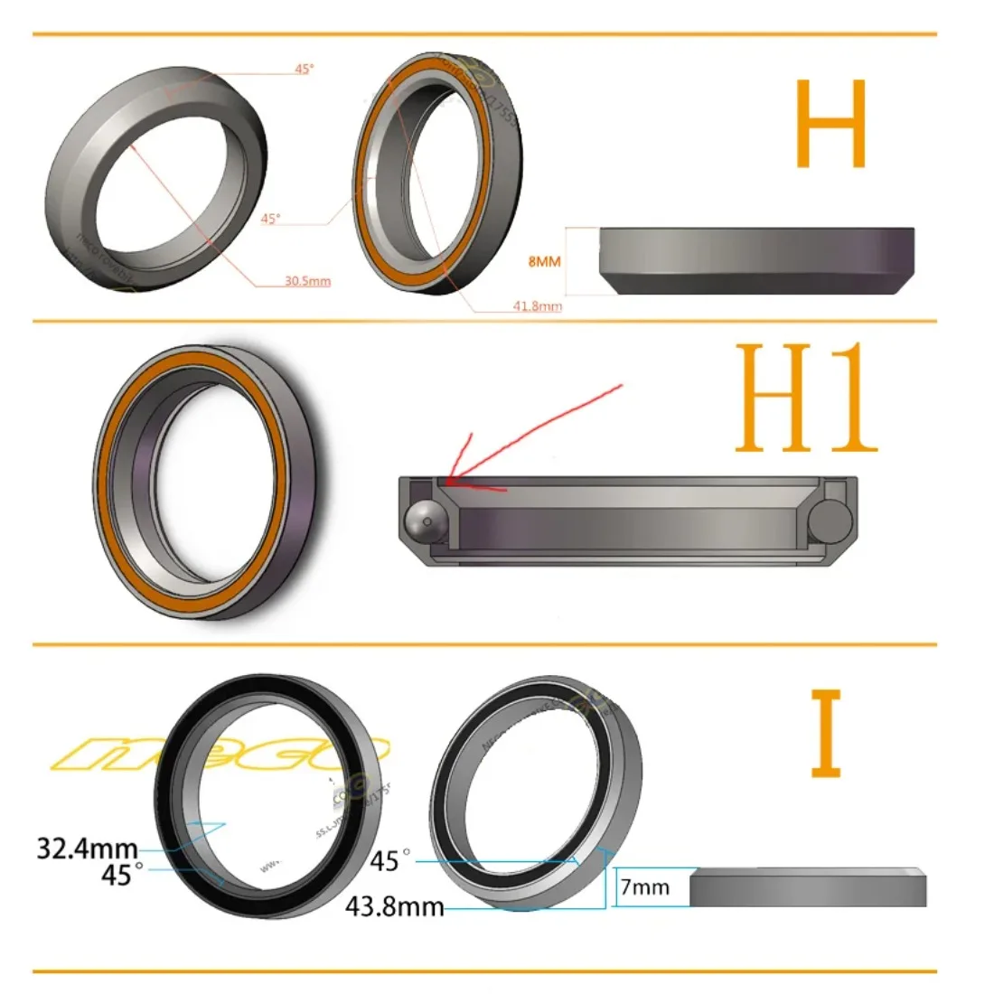

non ci vuole l'adattatore ma bisogna cambiare il cuscinetto, dovresti smontarla e vedere le misure del cuscinetto, dovrebbero essere queste
tu adesso hai montato il cuscinetto F
devi montare il cuscinetto G o H, dipende dalla misura esatta del tuo, che hanno la stesse misure esterna ma l'interno è da 1"1/8 bisogna controllare lo spessore,
poi di forcelle ce ne sono varie, dipende anche se hai il passaggio cavi completamente interno o se il cavo freno esce dallo stelo forcella,
Ok allora, i cavi sono esterni, ora devo vedere la misura esatta, ma penso che già se giro il tuo link al mio meccanico, saprà cosa prendermi. Devo vedere però una azienda che tratti delle forcelle in carbonio della lunghezza e peso della mia
se magari metti una foto della tua forcella,
qui hai le due versioni
questa ha i cavi che escono dallo stelo
comunque basta cercare carbon fork disc su aliexpress o su alibaba, che ne trovi tante,
