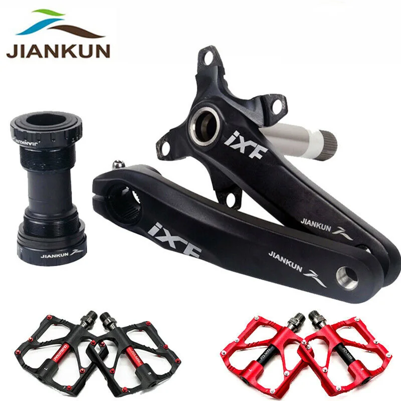

Di questa:
ne ho 3, nessun problema di "perdita pezzi", funzionameto corretto, però attenzione: sono per movimento centrale da 92mm finito, per cui sul BSA ho dovuto mettere gli spessori, sul press fit la sconsiglio.
La goldix invece è per 86mm quindi perfetta per le bdc.

Di questa:
Grazie per la risposta ma di lunghezza 172,5 sembra siano rare
