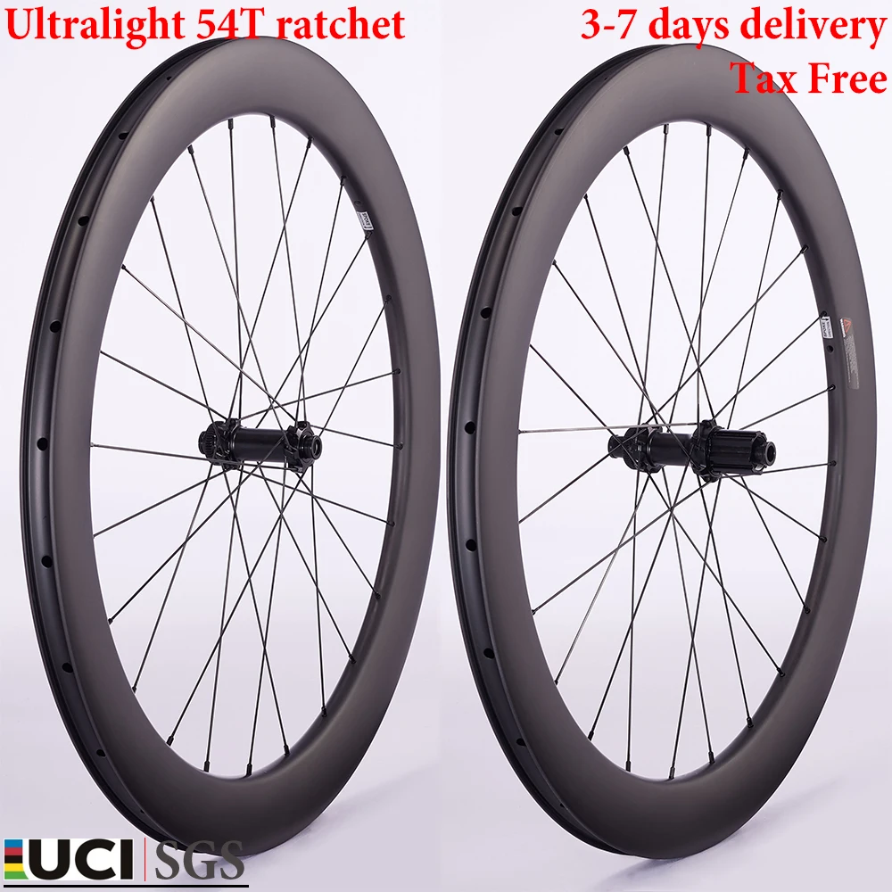

Ciao, puoi mettere il link per favore?
Ho appena trovato questo fantastico articolo su AliExpress. Dai un'occhiata! 659,00€ | CSC 1280g Ultralight Gravel bicycle ruote in carbonio 700C Center Lock freno a disco 36T mozzo a cricchetto 35-58mm di profondità per bici da corsa
Eccole.. in realtà al momento disponibili dalla Francia hanno solo le 50mm

grazie mille poi ci dirai come vanno !!!

Io ho preso le 38 mm rim e sono assolutamente belle ed affidabilissime al momento.
Il tutto per meno di 300 €.
Anche a me hanno spedito dalla Cina ma senza ulteriori spese.
Si anche io come dicevo ho da un paio d’anni la versione da 35 standard (circa 1500gr) pagate a suo tempo 300 euro e vanno benissimo. Quella volta però le avevano in magazzino e me le avevano spedite dalla Francia, arrivarono subito.
