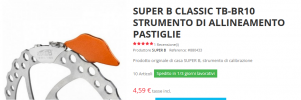

Sono d’accordo non serve una scienza, ma sarebbe opportuno cambiare le pastiglie e quindi riposizionare i pistoncini, pulirli, lubrificarli. Per chi non ha manualità è meglio evitare, si corre il rischio di fare danni.
oltre alla chiave per ghiere shimano center-lock un altro attrezzo da avere assolutamente è lo "strumento di allineamento del freno a disco" una roba tipo questa
