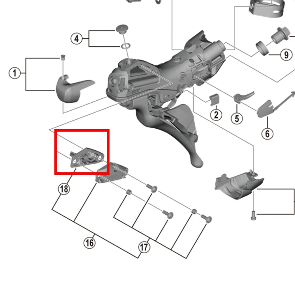

Ragazzi oggi ho avuto un problema, stavo cambiando le (ennesime) pastiglie anteriori, impianto dura ace 9270, quando vado a resettare i pistoni sento uno strano rumore dalla leva, poi inserisco il distanziale giallo e ad ogni pinzata sento uno "squeeeck" quindi mi accorgo che è uscito dell'olio dal comando, non so da dove ma non dalla vite sopra. Dopo un po' di pinzate il rumore smette e sembra funzionare normalmente. Ho asciugato bene la zona e sembra non fuoriuscire piu olio.
Ho chiamato il mio meccanico che mi ha detto che quando si resettano i pistoni bisogna sempre mettere il bicchierino sulla leva e che potrebbe essersi sfondata la membrana.
Io non ho mai messo il bicchierino, veramente va fatto?
Ho fatto un tread apposito su questo, hai rotto la membrana
Quando resetti i pistoni devi aprire la vite di spurgo previa installazione bicchierino
Il tuo meccanico ha studiato ed è in gamba
La membrana si trova su ali express

Può darsi che la membrana non sia rotta. Ricarica correttamente l'impianto e verifica che non perda, ma tieni conto che quando l'olio fuoriesce continua a colare per un po'.
Resta da capire come mai ci fosse troppo fluido.
Ah ecco è una cosa abbastanza nuova
