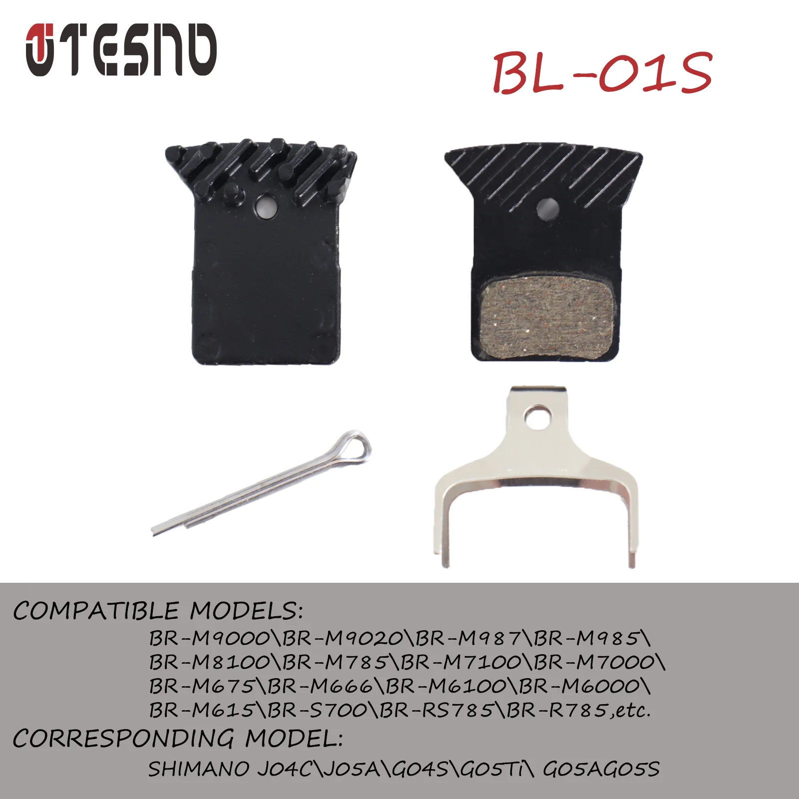

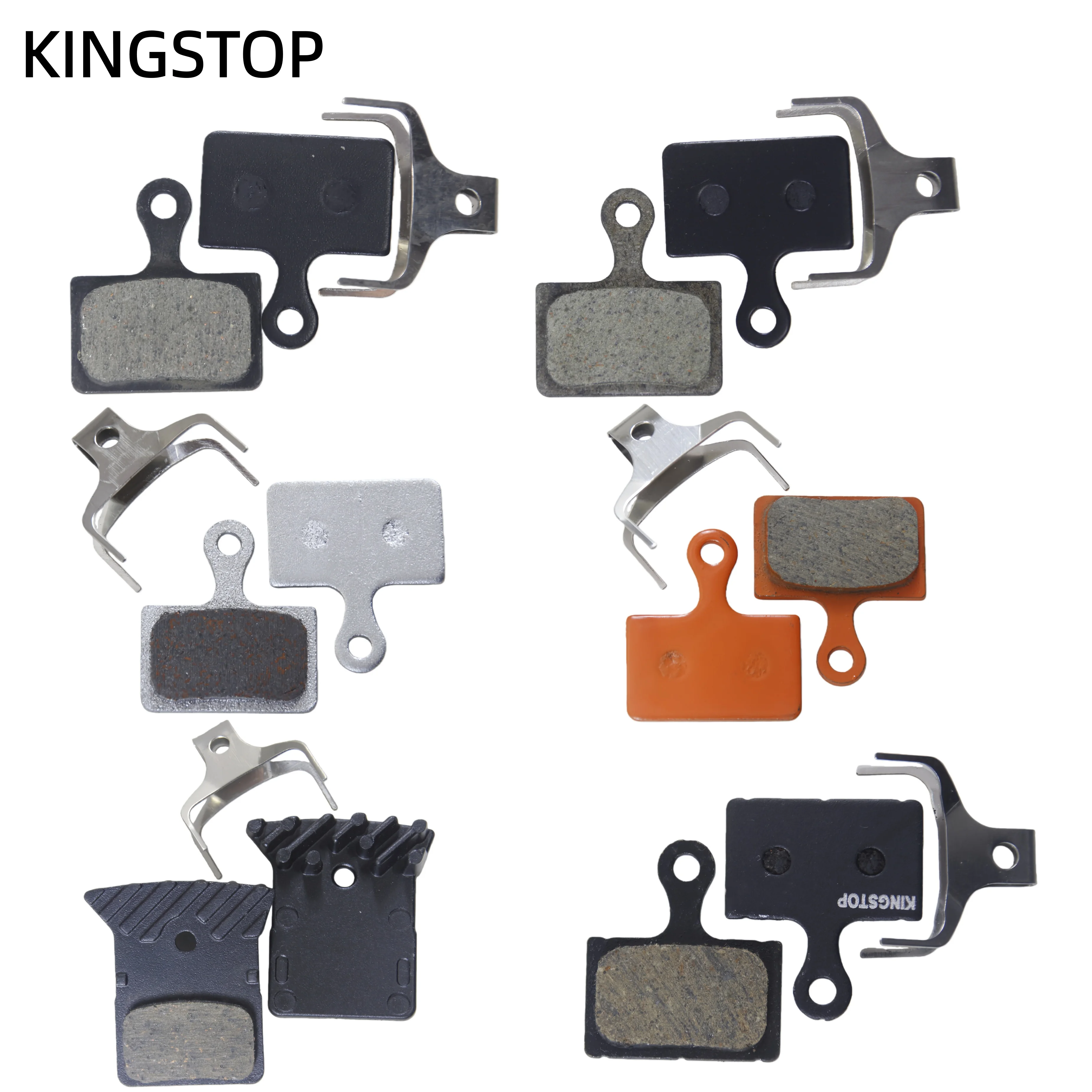

La frenata la trovo altrettanto buona che con le originali. Non sono assolutamente rumorose. Per la durata, è ancora presto per pronunciarmi.
Sbaglio o non trovo la versione con radiatore, equivalente alle Shimano L05?
Però mi pare strano, perché tutte le altre marche compatibili che ho trovato la propongo...
