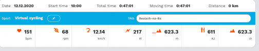

Mi sono iscritto a un challenge e teoricamente avrei fatto tutti e 5 i percorsi.
Il problema è che su uno pur registrando tutti i vari dati i km percorsi risultano zero, e quindi dirtei che è quello che risulta mancante per completare il challenge.
E' capitata anche a qualcuno di voi questa anomalia di registrazione?
Non so in che modalità lo hai fatto ma le route dei challenges vanno fatte esclusivamente in time trial e non in training
