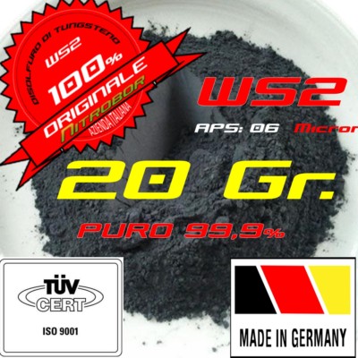

Dove lo trovi il disolfuro di tungsteno? Perche’ vuoi aggiungere anche il teflon, se non hai esiti di test specifici non è detto che le proprieta’ lubrificanti di teflon e disolfuro di tungsteno si combinino positivamente

Il disolfuro di tungsteno lo trovi qui
I due materiali hanno proprietà e finalità diverse:
Come indicato nei siti linkati il disolfuro, usato anche in ambito motoristico, svolge un'azione lubrificante tappando le microporosita del metallo mentre il teflon svolge la sua azione lubrificante grazie alle proprietà intrinseche del materiale.
Poi avevo letto da qualche parte, non ricordo esattamente dove, che l'aggiunta del teflon prolunga la durata della ceratura.

Grazie. 22 € per 20 grammi vedo, quanto ne metteresti in mezzo kilo di cera?

Stando alle percentuali usate nei motori si parla di 3,5/5 gr per litro di carburante. Penso quindi che 3 gr in 1/2 kg di paraffina possano essere sufficienti, Quasi quasi provo.
E visto che il teflon l'ho già a casa vorrei provare anche a emulsionarlo con acqua o altro veicolo liquido per fare una sorta di squirt.
