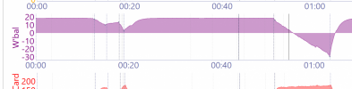

ho notato un dettaglio particolare, nei grafici del test da 12 minuti w`é andato negativo di brutto
partiva da 18600j ed é sceso a - 29500, come é possibile?
significa che ho ho consumato un w`di 48100?
non capisco
valerio87
1 Giugno 2023
1.397
1.212
torino
bdc e gravel
Se cp e w' erano impostati a casaccio è un grafico senza senso
era impostato a 18600 in base al suggerimento dei vari applicatifi GC e intervals, non capisco come debba interpretare sta cosa, se partiva da circa 18k é sceso cosi tanto significa che ne ho consumato di piu di quanto ne avessi e quindi il mio w` equivale come minimo a quello consumato ma forse anche qualcosina di piu .

Dipende dalla impostazione di CP
Se era impostato troppo basso aumenta il "consumo" di w'
Non sono due parametri disgiunti

Non è detto che CP sia sottostimato, nel tuo caso probabilmente W’ potrebbe essere sottostimato visto come sono stati eseguiti i test.
Come ti è già stato detto, in un modello critical power i valori di CP e W’ sono interdipendenti e nell’ambito di un modello a due parametri c’è il cosiddetto effetto altalena: quando cresce CP, W’ diminuisce e viceversa. Questo è un semplice fatto dimostrabile matematicamente e deriva da come è formulato il modello.
Ciò detto, quando W’ risulta negativo per uno sforzo sopra CP, allora vuol dire che per quella durata sei riuscito a tenere una potenza maggiore rispetto a quella prevista dal modello (stimato). Quindi non necessariamente quando W’ è negativo è sintomo di stime poco affidabili.
Infine, vale sempre la regola “GIGO”=Garbage In, Garbage Out. Se si preferisce, c’è anche la versione più poetica (sempre americana) ”your cannot make chicken salad from chicken shit” :-)xxxx

si lo so che al crescere di uno l`altro diminuisce ma proprio per come ho eseguito il test e per il tipo di percorso eseguito é venuto male sia quello da 3 ( qui ero palesemente stanco, inoltre avevo fatto uno scatto violento come per partire ma poi ci ho ripensato perche spianava leggermente e ho rimandat la partenza inolte mi si e sganciato un pedale ed ho perso cicrca 2/3 secondi,) che quello da 12 in quanto la salita in un punto spiana ed in un altro scende leggermente e qui ho perso potenza
sono sicuro al 100% che entrambe le potenze siano sottostimate resta da vedere come saranno cp e w , se effettivametne il test da 3 min risultera molto maggiore piu di qaunto lo sia quello da 12 min allora cp potebbe essere piu basso ma w`molto piu alto, devo trovare un altra salita costante senza che spiani e sopratutto devo spingere di piu durante i 12 perche non sono arrivato morto , ero stanco, andavo avanti ad oltranza ma ne avevo ancora tant`e che non mi sono manco fermato ho girato la bici e sono sceso subito.
