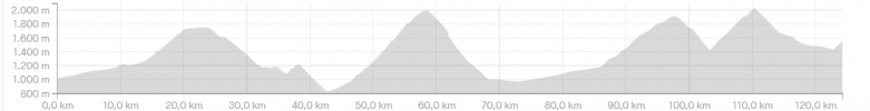

Hai ragione, era il lungo della marcialonga di domenica scorsa, cercando sempre di correre al risparmio. La mia domanda precisa è se, per l' FTP testata due mesi fa, è congruo, secondo le stime Garmin, essere stato quasi 2 ore in Z4 e più di 20 minuti in Z5.
Vedi l'allegato 448906
secondo me , ma cosi a naso avere un tempo di circa 2h30 minuti soprasoglia è un po troppo , dovresti pero dirci come sei arrivato sei esausto o meno.
