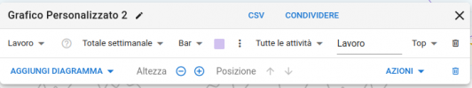

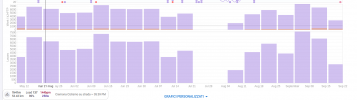

Buongiorno, esiste un programma, tipo Strava o Intervals, che mi fa un riassunto del carico di lavoro settimanale con la somma dei KJ spesi?
lo puoi fare in intervals
nel fitness fai "grafici personalizzati", "aggiungi grafico" e lo configuri così:
volendo ci puoi aggiungere il carico TSS
