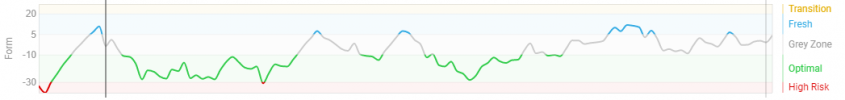

la linea grigia verticale corrisponde al primo allenamento con bici nuova e PM a metà settembre...non capisco quella salita che c'è stata a metà novembre per poi stabilizzarsi sul grigio a cosa sia dovuta...vero che ho diminuito un pò l'intensità (da 60-30-10 a 67-26-7 di % in Z1/2 - Z3/4 - Z5 e oltre) ed il volume (110h in 2 mesi vs 70h in 1 mese e mezzo) ma se il trend fosse quello penso che dovrebbe continuare a salire invece si è stabilizzato e sono sempre in quella zona...
in effetti l'ultimo periodo si è troppo assestato in zona grigia, ovvero sei mai andato in sofferenza e di conseguenza non hai dovuto aspettare che recuperassi a dovere, come detto dovresti ripetere l'FTP probabile che sia cresciuto(nantro po...), oppure non ti sei mai spremuto. questo non vuol dire che devi ammazzarti ma che devi fare piu TSS ovvero devi lavorare di piu, sembrerebbe..e ripeto sempre da ignorante...

e cmq la linea importante , il benchmark fondamenatle è la linea del fitness che dovrebbe essere sempre in crescita, dato il periodo diciamo intorno ai 60, per poi arrivare a "100" che è la forma ottimale, fermo restando l FTP attuale.
Controllerò anche quella linea domani...

è quella la chiave dell'allenamento tutto si basa sulla crescita di quella linea che deve appunto costantemente salire, e a parità di esercizi non sale vuol dire che stai al top, top che dovrebbe essere vicino al 100%
la linea a cui ti riferisci e quella azzurra più grossa...? se si da quando ho il PM (linea grigia verticale) si è sempre alzata fino ad arrivare a stare stabile intorno agli 82 da metà settembre a metà ottobre, poi è salita un pò fino a stare intorno ad 86 fino a metà/fine novembre e nell'ultimo mese è intorno al 90...
