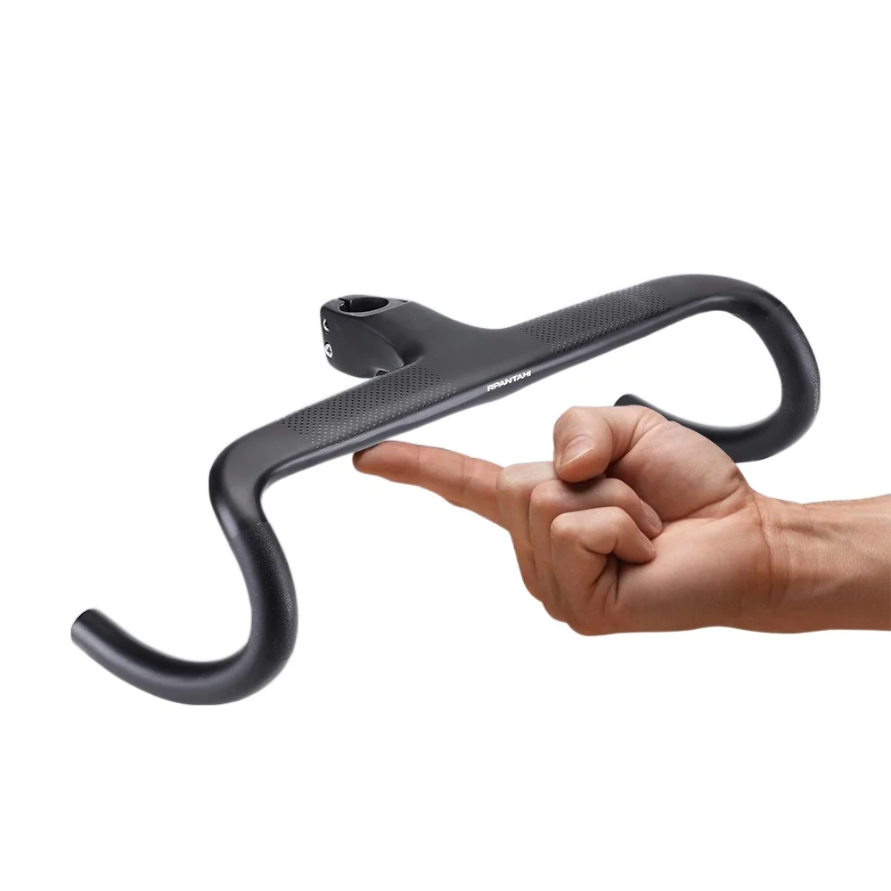

si per una volta mi sono fatto traviare, era quello che mi piaceva di più ed aveva l'attacco da 120, oltre a costare 40€ in meno degli altri, ora è uscito questo che ha anche gli spacer per 1"1/8Vedi l'allegato 392197Più che un'Alanera questa mi sembra una Ala..gialla
Il problema che ha l'Alanera replica di Aliexpress è il passaggio cavi dallo stem, completamente diverso dall'originale, che ha un foro molto più grande ed un "invito" per facilitare il passaggio. Ne so qualcosa perchè avevo acquistato un originale che ha un altro difetto, ovvero le misure dello stem sono sballate di un centimetro, per cui mi ero messo alla ricerca di un altro con lo stem nominale di un centimetro più corto, ma era introvabile. Deda mi aveva detto che sarebbe stato disponibile dopo dieci mesi. Per provare ne ho acquistato uno su Aliexpress, ma mi sono reso conto che la curva del cavo sarebbe stata troppo pronunciata e ho lasciato perdere. Per la cronaca ne ho poi trovato uno in Spagna con le misure "corrette".si per una volta mi sono fatto traviare, era quello che mi piaceva di più ed aveva l'attacco da 120, oltre a costare 40€ in meno degli altri, ora è uscito questo che ha anche gli spacer per 1"1/8

in questa piega ci sono passati ben 4 guaine perché integrata col cambio meccanicosi per una volta mi sono fatto traviare, era quello che mi piaceva di più ed aveva l'attacco da 120, oltre a costare 40€ in meno degli altri, ora è uscito questo che ha anche gli spacer per 1"1/8
111.93€ 37% di SCONTO|Full Carbon Road Racing Bike manubrio integrato per pozzetto 6 ° bicicletta riduce la resistenza barra di caduta piegata traccia nascosta IC 360 440MM| | - AliExpress
Smarter Shopping, Better Living! Aliexpress.comit.aliexpress.com
quando ho preso l'alanera lo scorso anno il pantahi non era ancora uscito,in questa piega ci sono passati ben 4 guaine perché integrata col cambio meccanico
io ho accorciato leggermente la forcella e allargato di 2 - 3 mm il foro di entrata verso l'alto, il cavo passa bene,Il problema che ha l'Alanera replica di Aliexpress è il passaggio cavi dallo stem, completamente diverso dall'originale, che ha un foro molto più grande ed un "invito" per facilitare il passaggio. Ne so qualcosa perchè avevo acquistato un originale che ha un altro difetto, ovvero le misure dello stem sono sballate di un centimetro, per cui mi ero messo alla ricerca di un altro con lo stem nominale di un centimetro più corto, ma era introvabile. Deda mi aveva detto che sarebbe stato disponibile dopo dieci mesi. Per provare ne ho acquistato uno su Aliexpress, ma mi sono reso conto che la curva del cavo sarebbe stata troppo pronunciata e ho lasciato perdere. Per la cronaca ne ho poi trovato uno in Spagna con le misure "corrette".
