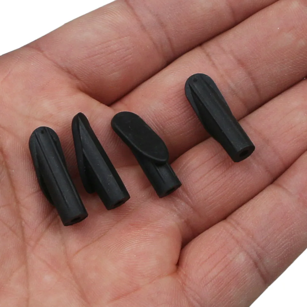

la forcella ho trovato un tappo dal biciclettaio che ci entrava di misura, non è ovale ma si presenta bene
sul telaio quelli predisposti con la ferramenta passa cavo li ho sostituito con i coperchi chiusi
quelli diagonali non ho trovato nulla di adatto
hai un link per quelli chiusi passacavo ?
io avrei trovato questi per la forcella
€ 4,16 50% Off | 1pc Bike Frame Small Parts Double Single Cable Stopper Cable Hamger Carbon Bicycle Accessories Brake Shift cable seat

ho preso quello chiuso per il passaggio del cambio
e questi per chiudere il foro della forcella
andranno adattati,
andranno adattati,
Controlla la dimensione dei fori nel tuo telaio, solitamente il carbonio ha i fori più grandi

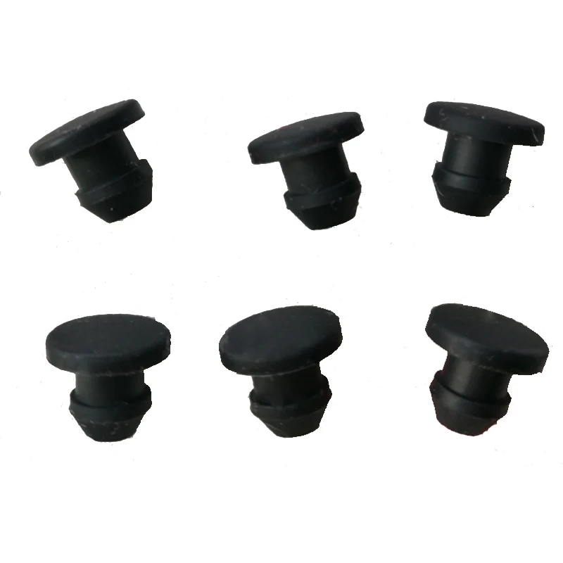

Forse questi per la forcella vanno meglio
€ 9,71 10% Off | 5pc mountain road bike embedded brake cable frame fixture hydraulic disc brake cable control base gear line guide MTB bike part
ho preso anche questi per la forcella
