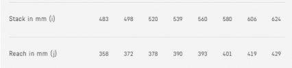

Secondo me la scelta dei componenti è fondamentale soprattutto: lunghezza attacco, lunghezza pedivelle e Ø corone.
Mentre larghezza manubrio e pacco pignoni si può anche proporre uno standard, forse ci si adegua.
Sarei anche disposto a pagare un extra (ragionevole) per poter avere tali modifiche, mentre inconcepibile solo l'idea di comprarle after market.
Per gli spessori sotto l'attacco fino a 15mm sono abbastanza più tollerante (anche a livello estetico :mrgreen: ), tra una taglia e l'altra c'è un delta di 20mm di stack, se ti servono 30mm di spessori, prendi la taglia più grande e lavori sulla lunghezza dell'attacco, dove con 10mm di attacco più corto compensi il reach, però mi devono fare scegliere la lunghezza dell'attacco.
Se ti servono per assurdo 4cm di spessori e attacco da 90mm, non è la bici che fa per te.
