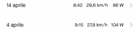

Allora, rientrato poco fa dal mio solito giro di quasi solo pianura, vi mostro il segmento di quando sono partito, tutta pianura, e’ solo di neanche 5 Km, però guardate i dati, le ultime due uscite di Giugno sono con la Trek, con rapporto più agile che sulla Wilier, Maggio e date indietro con la vecchia bici e rapporto più duro… cosa ne pensate?
Vedi l'allegato 450297
Questi dati dicono tutto, come ti hanno già scritto, è improbabile andare a 30 km/h con soli 100 watts, a meno di essere in presenza di un forte vento, pesare 30 kg o andare in discesa...
Dati del pm sballati…hai fatto l’azzeramento?

Ti assicuro che andavo a quella velocità, l’Assioma ha sempre funzionato correttamente, ho il sensore di velocità della Garmin, il wattaggio era quello… la metà di quello che sto facendo ora con la Trek, e parlo solo di pianura… in salita i watt sono ancora più netti
questo lo credi tu, ma non esiste fare 30km/h con 80w, o avevi un sacco di vento a favore, eri in scia, o il PM non funzionava bene.
Gia' guardando le precedenti uscite ad aprile.. Com'e' che con 18w in piu' hai fatto 1.7km/h in meno? Mistero..
